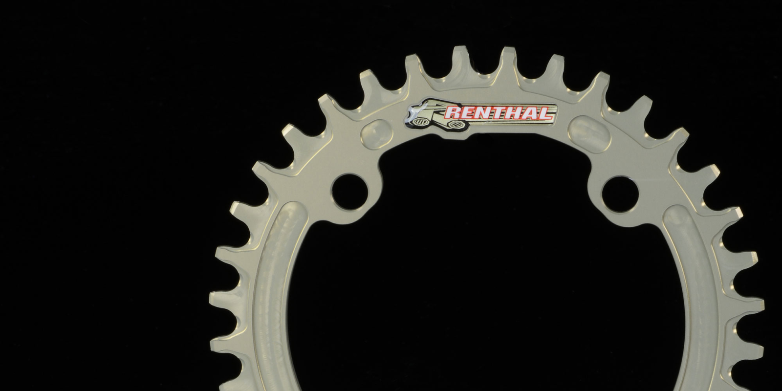

Hallo in die Runde,
ich baue gerade meinen Shimano XTR 12-fach Antrieb um und möchte meinen Quarq Power Meter montieren - der hat einen 104 mm Lochkreis.
Wer hat Erfahrungen in der Kombination von Shimano 12-fach HG+ Kette mit verschiedenen Nicht-Shimano Narrow-Wide-Kettenblättern? Optisch gut passen würde bei mir das Renthal 1XR, laut Hersteller aber nur auf SRAM optimiert (https://www.renthal.com/cycle/1xr-chainrings)

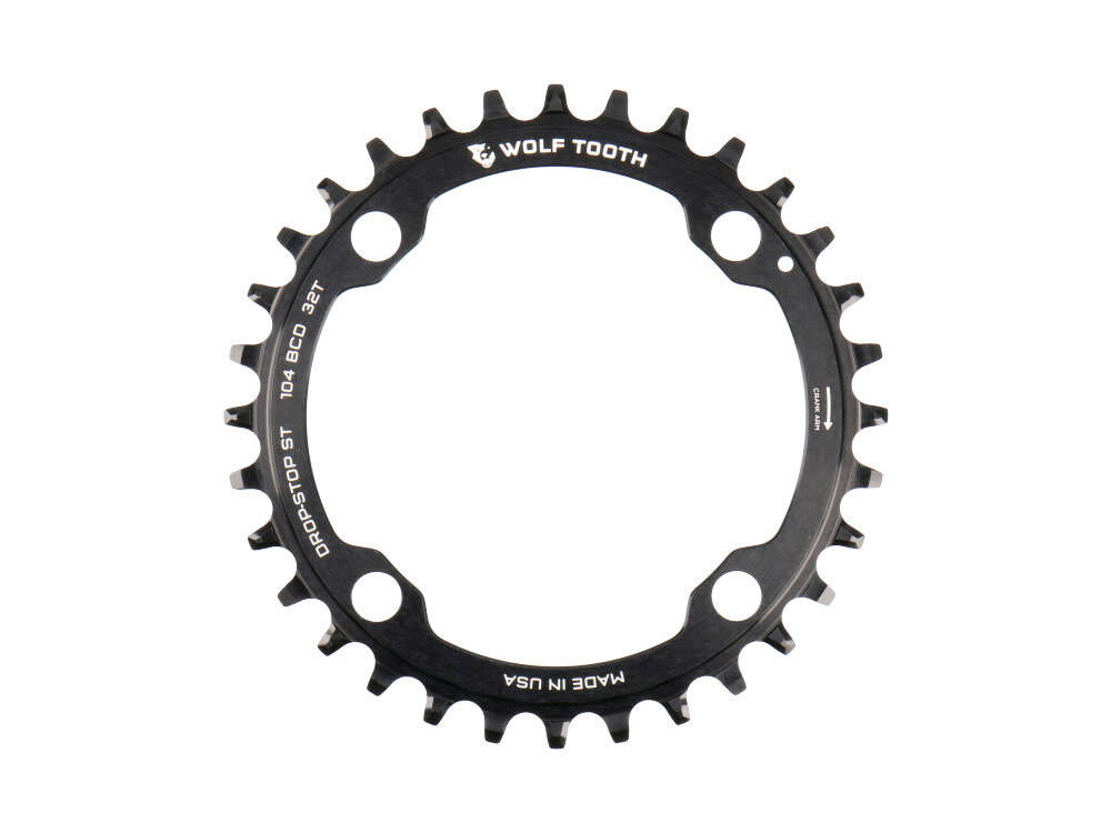

Eine kurze Suche ergibt, dass es eigentlich nur wenige Hersteller gibt, die explizit Shimano 12-fach als kompatibel beschreiben. Wolf Tooth hat ein dediziertes Shimano HG+ Kettenblatt:
Alugear und auch Garbaruk geben an, dass ihre Kettenblätter mit den Shimano HG+ Ketten funktionieren. Jetzt kommt ihr: Welche Kettenblätter fahrt ihr mit Shimano HG+ Kette mit Performance (Geräusch, Reibung) auf einem Niveau oder besser als das Original von Shimano?
Danke euch!
