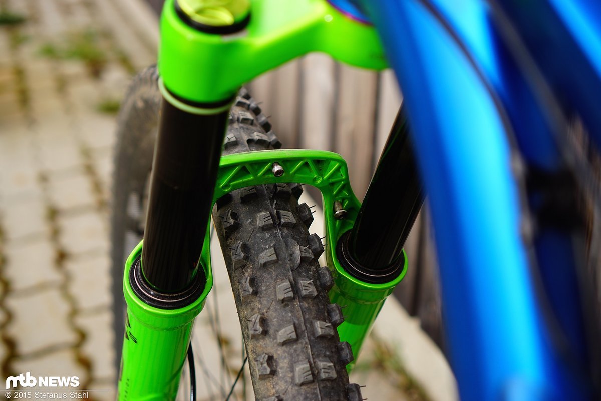

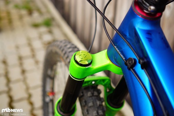

Boah, ist die grün! Unsere Testgabel kommt mit dem auffälligen grün-gold-metallic-Flipflop-Hinguck-Lack, der durch grün eloxierte Anbauteile und schwarze Standrohre ergänzt wird. Wem das zu viel des Guten ist: Die Gabel gibt es auch schlicht in Schwarz, die grünen Einstellknöpfe bleiben aber das DVO-typische Markenzeichen.
Aufbau

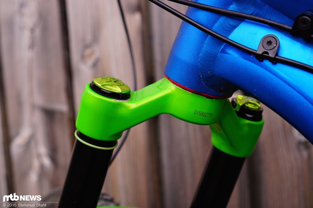

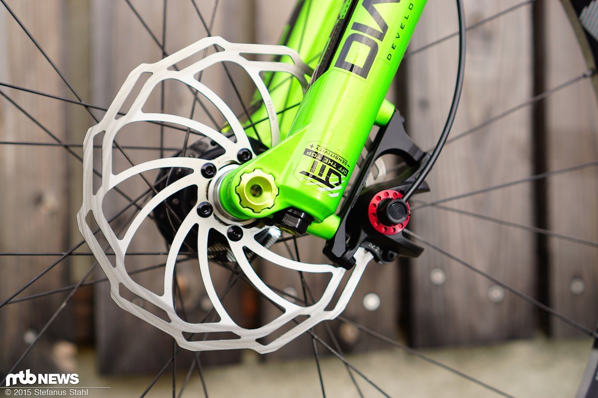

Die Verarbeitung der Gabel macht einen guten Eindruck: Die Knöpfe rasten sauber, die Toleranzen sind gut, nur der Lowspeed-Druckstufen-Hebel ist etwas sanft gerastert. Die 15 mm Steckachse ist außen konifiziert, das spart Gewicht und Steifigkeit – und sorgt dafür, dass die Achse beim Einbau manchmal hängenbleibt. Das Ganze wird dann bis zum Anschlag eingeschraubt und der Hebel umgelegt, fertig. Ein cleveres Detail der Achse: Das Gewinde ist innenliegend ausgeführt, wodurch Dreck (etwa beim Ablegen der Achse) kaum hinein geraten kann. Nette Besonderheit: Eine in die Brücke integrierte Aufnahme ermöglicht die Montage eines Mini-Schutzblechs.

Eine große Besonderheit der DVO Diamond gibt es auf Seiten der Federung: Auch die Luftfeder-Stahlfeder-Kombination sitzt in einer geschlossenen Kartusche! Der Kolben bewegt sich also nicht einfach im Standrohr, sondern in einer Extra-Einheit. Vorteil: Die Kartusche kann einzeln getauscht, getunt, gewartet werden. Nachteil: Ein Rohr im Rohr wiegt 100 g mehr. Die Luftfeder kombiniert DVO mit einer Stahlfeder für den Negativfederweg, die auch noch extern vorgespannt werden kann. Diese Vorspannung erfolgt über einen Innensechskant am linken Tauchrohr und wirkt sich auf zweierlei Eigenschaften aus: Einerseits sorgt ein Vorspannen für eine größere Federkraft, was (bei unverändertem Luftdruck) die Gabel weicher ansprechen lässt und die Aufschrift „Sensitivity“ an der Einstellschraube erklärt. Andererseits wirkt sich das auf den Negativfederweg und damit die effektive Einbauhöhe aus.

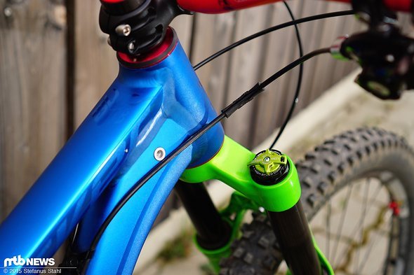

Post-Mount Bremsaufnahme, 15 mm Steckachse und Tapered-Schaft – hier ist alles bekannt und bewährt. Das Schutzblech wird derweil links und rechts eingerastet, mittig durch eine Schraube fixiert. Diese Schraube sollte man bei Nicht-Verwendung des Schutzblechs tunlichst montiert lassen, was zwar seltsam aussehen mag, aber ein Eindringen von Schmutz verhindert.
