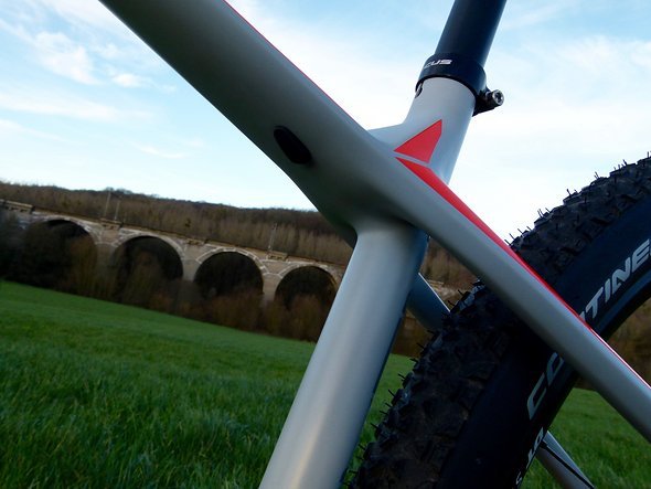

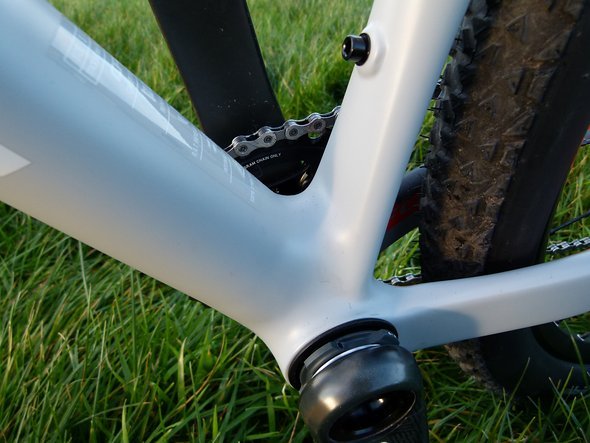

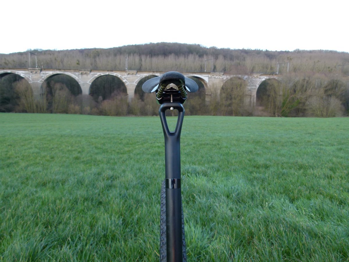

Da, wo Trek mit dem Iso-Speed Gelenk und BMC mit dem MTT-System über Elastomere den nötigen Komfort für den Fahrer generiert, geht Focus seinen ganz eigenen Weg. Zum einen sind die Sitzstreben seitlich am Sattelrohr vorbeigeführt und nur am Oberrohr fixiert. Dies soll dem Sattelrohr den nötigen Flex geben, der an den Fahrer weitergeben werden soll. Dazu gibt es eine leichte, von der Hausmarke Concept entwickelte Komfort-Sattelstütze, die „CXP Plus Post“. Diese Stütze mit der charakteristischen Gabel am Klemmkopf soll zusätzlich Stoßspitzen abfangen und sich um des Fahrers Wohlergehen sorgen.

Leicht, steif, komfortabel, alle drei Begriffe zusammengenommen lassen jedoch schnell ein paar Fragen aufkommen. Ein Rahmen, der nackt ohne Kleinteile 885 Gramm auf die Waage bringen soll, aber trotzdem mit höchsten Steifigkeitswerten glänzt? Dazu noch über das flexende Sitzrohr beste Werte in Sachen Komfort bietet? Das ist fast nicht zu glauben. Da scheint Focus die Gebete tausender Marathonfahrer erhört zu haben!

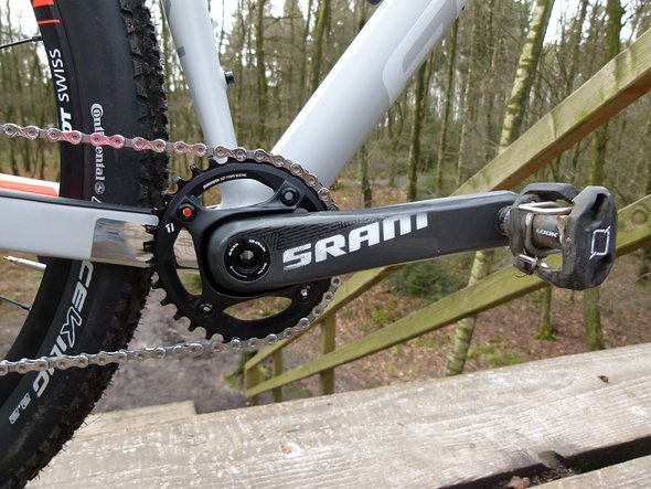

Grundsolide ohne Experimente setzt Focus beim Factory auf die altbewährte 1×11 X01 Gruppe von SRAM und SRAM Guide R Bremsen. Hier gibt es drei kleine Enttäuschungen. Schade, dass ein SRAM X1 Shifter und nicht der aus der X01 Gruppe verbaut ist. Eine Kurbel mit Direct Mount Kettenblatt wäre in Punkto Leichtbau und Optik dem klobigen schwarzen Spider vorzuziehen gewesen. Auch eine SRAM Guide Bremse mit „Swing Link Technologie“ zu verbauen, wäre dem Anschaffungspreis von 3.699,-€ gerechter geworden. Gerade die „Swing Link Technologie“ ist eine der herausragenden Eigenschaften der anderen Guide Modelle, mit kürzerem Leerweg und härterem Druckpunkt. Aber das sind nur Kleinigkeiten am Rande.
Was definitiv spannend sein wird ist, eine 170mm Kurbel zu fahren. In der S und M Größe wurden Kurbeln mit 170mm Kurbelarmlänge verbaut. Damit folgt Focus dem Trend hin zu kürzeren Kurbelarmen.Ich bin seit Jahren 175 mm Kurbeln gewohnt und bin gespannt, wie stark sich der Unterschied darstellen wird. Stabile DTswiss M1700 Laufräder mit Continental RaceKing Reifen komplettieren das Ganze. Die DT Swiss sind zwar keine Leichtgewichte, aber solide. Vorbau und Lenker sind ebenso wie die schon erwähnte Komfortsattelstütze aus dem Hause Concept.

Sattelstütze | Concept CPX Plus, 27,2 mm, 400 mm |

Die Geometrie wurde in enger Zusammenarbeit mit dem deutschen Meister im XC von 2014, Markus Schulte-Lünzum, entwickelt. Diese wurde im Vergleich zum Vorjahresmodell leicht verändert. Unter anderem wurde an den Kettenstreben gearbeitet – diese sind kürzer geworden. Der Reach ist dafür länger und der Lenkwinkel minimal steiler, was ein agileres Lenken bergauf ermöglichen soll. Der neu konstruierte Sitzknoten garantiert maximalen Komfort.

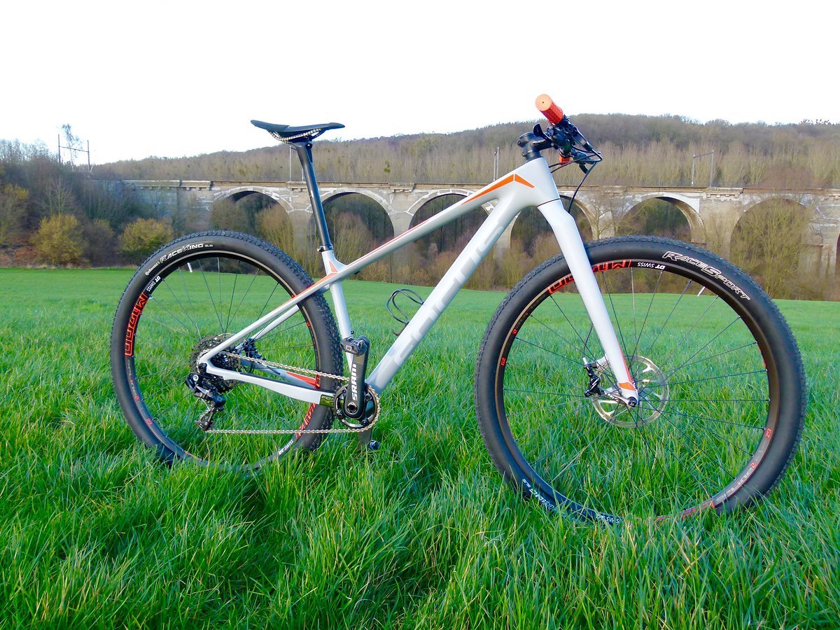

Gandalf der Graue steht in meinem Keller und leuchtet mich mit knallorangen Schriftzügen an. Hatte ich mir wirklich ein Dirtbike bestellt? In Größe S läuft das Oberrohr in einer Linie auf die Sitzstreben zu den Ausfallenden durch. Das trifft zwar voll meinen Geschmack, ist aber weit weg von den gewohnten Rahmenformen vergangener Jahre. Ja, ich habe einen Raben in der Rahmengröße S bestellt. Bei einer Körpergröße von 173 cm und einer Schrittlänge von 82,5 cm haben die blanken Geometriedaten mir zu einem Rahmen in Größe S geraten. Ich kann vorweg nehmen, dass meine Bedenken, ob es wohl die richtige Wahl war, nach dem ersten Probesitzen weggewischt waren.
Schön ist, dass sowohl Reach und Stack der Größe S mit den Werten des von mir in 2015 gefahrenen Rose Tusker Fatbikes identisch sind. Und mit diesem Rad habe ich ja sowohl Rennerfolge als auch großen Spaß gehabt. Der Rahmen ist das versprochene große Highlight. Wertig und sauber verarbeitet, mit einem Lack, der an eine Grundierung erinnert. Der markante Krawattenknoten im Oberrohr sorgt für ein Alleinstellungsmerkmal, das polarisiert. Wem er nicht gefällt, sieht in ihm wahrscheinlich eher einen Sargdeckel. Direkt an die Waage gehängt, bringt es ohne Pedale 8,48 kg auf das Display. Der Wechsel auf einen mir genehmen Tune Sattel, ESI-grips, Look Quartz Carbon Pedale und ein Tubeless-Setup lässt bei mir Freude aufkommen. Wir stehen bei 8,3 kg.
Die von mir vorgenommenen Einstellungen an Sattel, Vorbau und Lenker führen nicht zu dem gewünschten Ergebnis. Das Rad ist mir immer noch etwas zu lang und der Lenker in der Ausführung „Besenstiel“ bereitet mir taube Hände und schmerzende Ellbogen. Das hat aber grundsätzlich eher nichts mit der Qualität der Ausstattung, sondern nur mit der nicht normgerechten Bauweise des Fahrers, zu tun. Aus diesem Grund, habe ich noch einen Termin bei KOM-Sport in Köln. Dort sollen Fahrer und Bike optimal aufeinander angestimmt werden. Dazu mehr in der morgigen Kolumne von „Muschi am Mittwoch“.
Der erste Ausritt soll einen nachhaltigen Eindruck hinterlassen. Darum packen wir auf 130 km alles in eine Tour, was möglich ist. Vom schnellen Asphaltband bis zum technischen Downhill kommt alles, mit vielen Höhenmetern garniert, auf die Speisekarte. Der erste Eindruck ist nachhaltig. Komfort ist spürbar, und Höhenmeter hat der Rabe zum Fressen gern. Ich bin schwer beeindruckt, mit wieviel Vortrieb das Raven die Steigungen erklimmt.
Auch in der technischen Abfahrt kann es überraschenderweise überall bestehen. Natürlich ist es in technischen Passagen viel langsamer zu fahren als ein Fully. Ein Fully macht in solch anspruchsvollem Gelände auch mehr Spaß. Jedoch ist es möglich, das Focus trotz Starrgabel dort zu bewegen. Auffällig ist, dass es egal, wie steil es ist oder wie hoch die Stufe ist, nie kopflastig ist. Auch die feste Sattelstütze schränkt mich nicht massiv ein, jedoch würde eine Variostütze mehr Sicherheit und dadurch mehr Spaß bringen.
Asphalt, Schotter, Feldwege, Waldautobahnen: das ist das Gelände, wo das Factory seine Vorzüge ausspielen kann. Fullllgazzzzz, die Starrgabel ist eine Wonne in diesem leichten Gelände. Die Eigendämpfung des breiten 2.2 Continental Race King in Verbindung mit der filigranen Carbongabel lassen Freude aufkommen für die kommenden Rennen und Ausfahrten. Ich bin überzeugt, dass der Rabe und ich noch großen Spaß haben werden, wenn sich die ersten Eindrücke dauerhaft bestätigen. Darum geht es mit dem Focus zum Saisoneinstand am 23.04.2016 zum SKS Bikemarathon in Sundern-Hagen. Auf der 30 km Kurzstrecke darf es mich bei meinem ersten All-out begleiten. Danach werden einige 24h Rennen, beginnend mit dem Solostart am 04.05.06.2016 bei den 24h am Alfsee, folgen.
