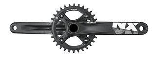

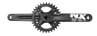

Kurbel: 1x X-SYNC™
NX Kurbel 32T AL Spider 24mm
#1 NX Kurbel 32T AL Spider 24mm
Die SRAM NX-Kurbel bietet Höchstleistung zum kleinen Preis. Die NX-Kurbel verfügt über das X SYNC-Kettenblatt von SRAM und wurde für vollständige Kettenkontrolle konzipiert. Die Dicke jedes Zahns wurde CNC-gefräst und fügt sich somit nahtlos in die inneren und äußeren Kettenglieder ein.
Technische Daten:
  • Kompatibilität mit Innenlagern:
BB30/PF30 – 68/73 mm, GXP 100mm/PF GXP 121 mm, GXP/PF GXP 68/73 mm
  • Kettenblattkompatibilität
28Z, 30Z, 32Z, 34Z, 36Z, 38Z, 40Z
  • Kurbelarmlängen:
155 mm, 165 mm, 170 mm, 175 mm
  • Farbe:
Schwarz
  • Innenlager:
24 mm, 30 mm
  • Kettenblattmaterial:
Aluminium
  • Kettenschutz:
Aluminium-Kettenschutz, kein Kettenschutz
  • Lochkreisdurchmesser:
94 LKD
  • Kurbelmaterial:
Aluminium
  • Kettenlinie: 49,0 mm, 52,0 mm, 66,5 mm
  • Gewicht:
680-780 g
  • UVP: 120 €

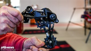

Schaltwerk: 1×11 X-HORIZON
SRAM NX Schaltwerk 1x11
#2 SRAM NX Schaltwerk 1x11
Das SRAM NX X-HORIZON-Schaltwerk soll die gleichen reibungslosen, zuverlässigen Schaltvorgänge wie XX1 ermöglichen – vom größeren Versatz des oberen Schaltröllchens bis hin zur X-SYNC-Kettenleitrolle mit 12 Zähnen. Da unerwünschte Kettenbewegungen der Vergangenheit angehören, ermöglicht das X-HORIZON schnellere Schaltvorgänge, beseitigt „Ghost-Shifting“ und reduziert die Schaltkraft und schlagende Ketten. Auch die Cage Lock-Funktion ist mit an Bord.
Technische Daten:
X-HORIZON™
X-SYNC™
X-ACTUATION™
CAGE LOCK™
ROLLER BEARING CLUTCH™
  • Seilzug:
X-ACTUATION™
  • Käfig: Lang
  • Maximale Kettenblattgröße:
42Z
  • Farbe:
Schwarz
  • Material der Schaltröllchen-Lager: Stahl
  • Käfigmaterial: Stahl
  • Gewicht: 322 g
  • UVP: 76 €

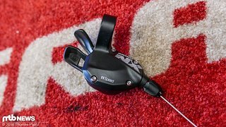

Trigger: 11-FACH X-ACTUATION™
SRAM NX Trigger - dieser kommt allerdings ohne Matchmaker-Anschluss und einfacher Klemme
#3 SRAM NX Trigger - dieser kommt allerdings ohne Matchmaker-Anschluss und einfacher Klemme
SRAM NX-Triggerschalter mit X-ACTUATION-Technologie für präzise, zuverlässige Schaltvorgänge. Der NX-Triggerschalter wurde für präzise und schnelle Schaltvorgänge bei unserer 11-fach-Kassette mit großem Übersetzungsbereich konzipiert und stellt jedem Fahrer bahnbrechende Technologien zur Verfügung.
Technische Daten:
  • kompatibel mit allen SRAM
11-fach Schaltwerken
  • Seilzug:
X-ACTUATION
  • Farbe: Schwarz
  • Kabellänge:
2200 mm
  • Kompatibel mit Matchmaker:
Nein
  • Klemme enthalten:
Ja
  • Maximale Schaltvorgänge nach oben:
5
  • Zughebelanpassung:
Nein
  • Ganganzeige:
Nein
  • Gewicht: 142 g
  • UVP: 28 €

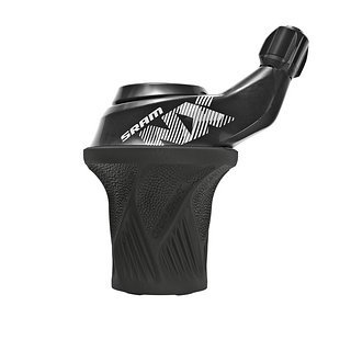

Grip Shift-Schalter: 11-FACH X-ACTUATION
NX GripShift
#4 NX GripShift
SRAM NX Grip Shift-
Schalter mit X-ACTUATION-Technologie für präzise, zuverlässige Schaltvorgänge. Der NX Grip Shift-Schalter wurde für präzise und schnelle Schaltvorgänge bei unserer 11-fach-Kassette mit großem Übersetzungsbereich konzipiert und stellt jedem Fahrer bahnbrechende Technologien zur Verfügung
Technische Daten:
X-ACTUATION™
SPEED METAL™
ROLLING THUNDER™
JAWS
  • Kompatibel mit SRAM
  • Seilzug: X-ACTUATION
  • Farbe: Schwarz
  • Kabellänge:
2200 mm
Nein
  • Ganganzeige:
Nein
  • UVP: 35 €

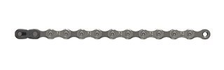

Kette: PC-1110
11fach-Kette, diese kommt angesichts des mit 14 € sehr günstigen Preises ohne Hohlnieten und Co.
#5 11fach-Kette, diese kommt angesichts des mit 14 € sehr günstigen Preises ohne Hohlnieten und Co.
Die für NX empfohlene PC-1110-Kette stammt aus einer großen Familie von zuverlässigen, leichten Ketten mit hoher Widerstandsfähigkeit. Die PC-1110 wurde mit SRAMs bewährter XX1-Geometrie entwickelt, verfügt über Vollstifte und 11-fach PowerLock® und bietet weiche, effiziente Schaltvorgänge, auf die du dich bei jeder Fahrt verlassen kannst.
Technische Daten:
  • X-SYNC
  • kompatibel mit allen SRAM 1×11 Antrieben
  • Kettenlänge:
114 Glieder
  • Farbe:
Grau
  • Verbindungsglied:
PowerLock®
  • Finish:
Poliert
  • Stiftausführung:
Vollstift
  • Stiftbehandlung
Chromverstärkt
  • Gewicht: 232 – 273 g
  • UVP: 14 €

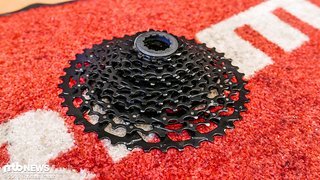

Kassette: PG-1130
SRAM NX Kassette - genietet
#6 SRAM NX Kassette - genietet
Die PG-1130 ist eine leichte und robuste Kassette mit SRAMs extrem großem
11-42-Übersetzungsbereich, die sich bestens für jede Fahrt eignet.
Technische Daten:
  • Gänge: 11
  • Übersetzungsbereich:
11-42Z
  • Ritzel-Finish:
Schwarz
  • Technologie:
PG
  • Ritzelgrößen:
11Z, 13Z, 15Z, 17Z, 19Z, 22Z, 25Z, 28Z, 32Z, 36Z, 42Z
  • Ritzel im Ritzelblock
3
  • Gewicht 538 g
  • UVP 89 €
