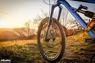

Einmalig: die Intend SC166 ist eine Upside-Down-Federgabel, die IBC-User BommelMaster vollständig selbst entwickelt und gefertigt hat
# Einmalig: die Intend SC166 ist eine Upside-Down-Federgabel, die IBC-User BommelMaster vollständig selbst entwickelt und gefertigt hat
In unserem Test muss sich die aktuelle Ausbaustufe beweisen, die in Kleinstserie auf Kundenwunsch hergestellt wird
# In unserem Test muss sich die aktuelle Ausbaustufe beweisen, die in Kleinstserie auf Kundenwunsch hergestellt wird

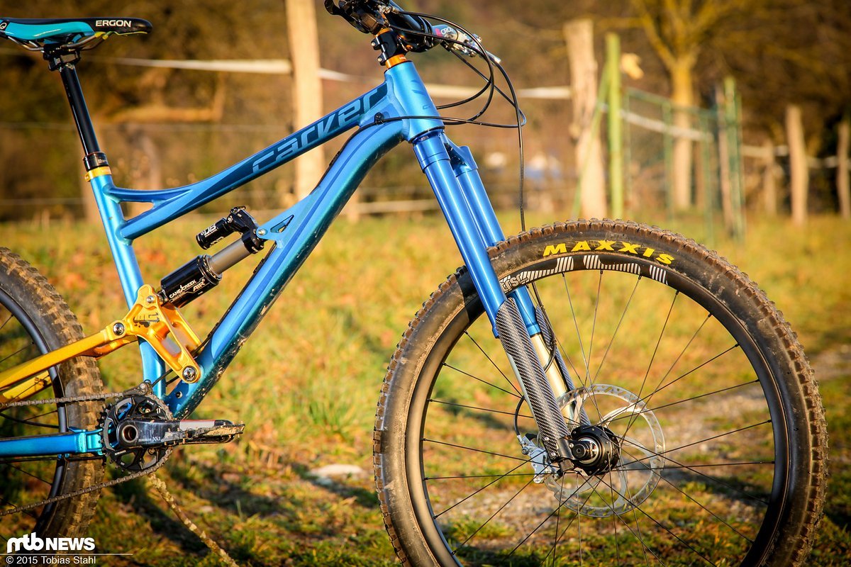

Die Intend SC166 ist eine Upside-Down-Single-Crown-Enduro-Federgabel, die IBC-User Cornelius alias BommelMaster selbst entwickelt und gefertigt hat. Der Federweg beträgt 166 mm und lässt sich intern je nach Bedarf zwischen 0 und 176 mm einstellen. Auf Seiten der Federung arbeitet eine große Positivluftkammer mit einer selbsteinstellenden Negativluftkammer zusammen, bei der Dämpfung greift Cornelius auf ein offenes Ölbad mit Shim Stacks für Zug- und Druckstufe zurück. Trotz einer 20 mm Stahlsteckachse bringt die Gabel weniger als 2.000 g auf die Waage und optisch zeigt sie sich mit Schutzblechen aus Sichtkarbon, feiner Eloxierung und dicken Standrohren auffällig anders als die meisten anderen Gabeln.
Aktuell wird die Intend SC166 nicht zum Verkauf angeboten. BommelMaster überlegt jedoch, eine Kleinserie über das Crowd-Funding-Portal Kickstarter zu initiieren. Die im Fotoalbum immer wieder auftauchenden Gabeln der ersten Serie hatten einen Preis von etwas weniger als 1.500 € – im Zuge einer möglichen Serienentwicklung kann sich hier jedoch definitiv noch etwas ändern. Dieser Preis ist nicht final.
Das passende Testbike für die Intend SC ist das Carver ICB1 mit Cane Creek Double Barrel Air CS Dämpfer und 170 mm Federweg am Heck
# Das passende Testbike für die Intend SC ist das Carver ICB1 mit Cane Creek Double Barrel Air CS Dämpfer und 170 mm Federweg am Heck

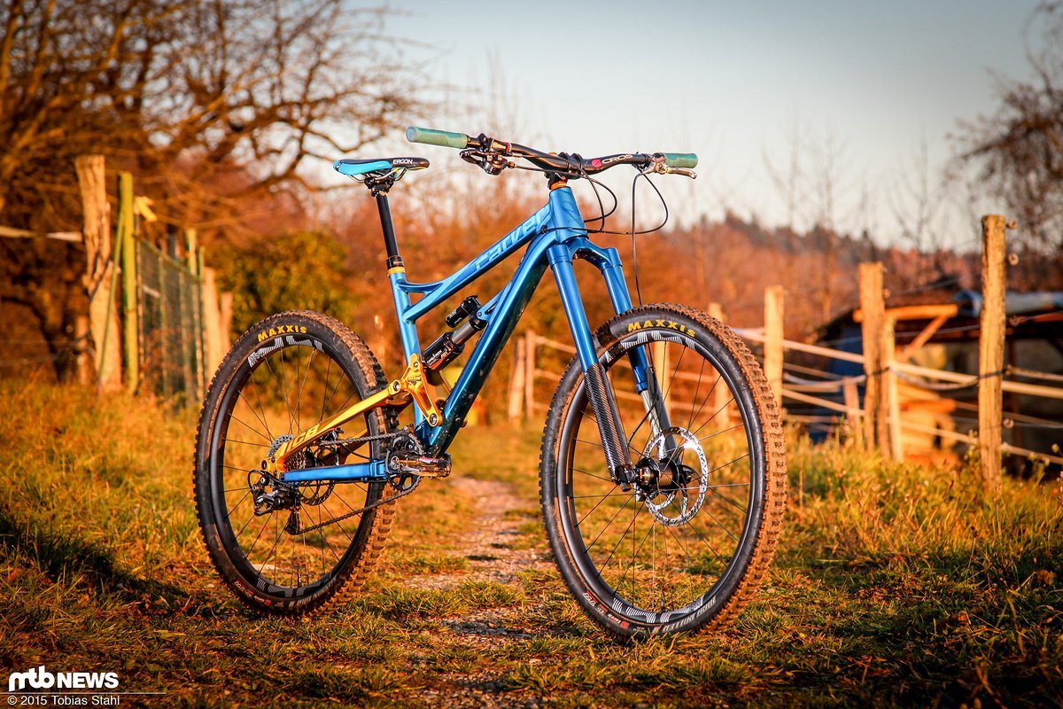

100% Custom Made – die Intend SC166 beeindruckt.
Eine komplett selbst entwickelte und gefertigte Federgabel? Wir staunten nicht schlecht, als wir die ersten Bilder von der Intend SC166 im Fotoalbum gesehen haben. Im Rahmen des ICB2 User-Tests in Finale Ligure hatten wir dann erstmals die Möglichkeit, die damals aktuelle Ausbaustufe der eigenwilligen Gabel auf dem Trail auszuprobieren. Nach anfänglicher Skepsis, ob dieser Eigenbau auch zuverlässig halten und überhaupt funktionieren würde, war Testfahrer Stefanus relativ beeindruckt – auch wenn im Vergleich zur etablierten Konkurrenz noch ein spürbarer Unterschied vorhanden war.
Keine Gabel wie jede Andere: optisch sticht die Intend SC direkt ins Auge
# Keine Gabel wie jede Andere: optisch sticht die Intend SC direkt ins Auge - die Reaktionen sind dabei stets positiv und beeindruckt

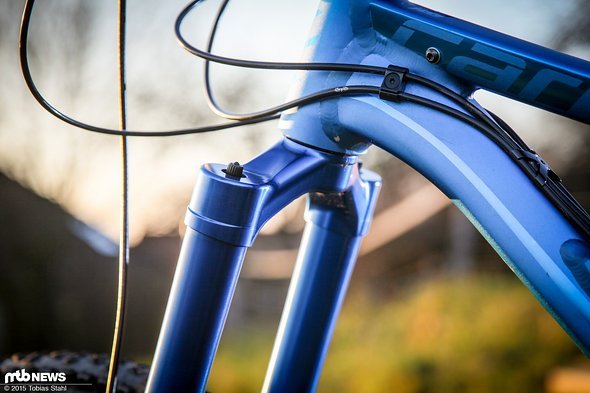

Technisch zeigt sich die Intend SC gut gerüstet für den Kampf mit den etablierten Platzhirschen – ein Eindruck, der von der Qualität noch unterstrichen wird. Der Preis der ersten Gabeln für Endkunden ist stolz gewesen und liegt dennoch trotz nicht einmal zweistelliger Stückzahl nur etwas höher als die unverbindlichen Preisempfehlungen von zum Beispiel einer Fox 36. Aber wegen des Preises wird man diese Gabel wohl ohnehin nicht kaufen – eher schon, weil sie etwas Besonderes und Exklusives ist. Unsere Testgabel glänzt in einem tiefen Blau, an sich plant Cornelius jedoch in einer eventuell in Zukunft aufgelegten Serie die Gabel nur in Schwarz anzubieten. Das Blau soll dann wie das legendäre Grün bei Hope den hypothetisch unterstützten Team-Fahrern vorbehalten sein. Dem gesamten Erscheinungsbild haftet kaum „Prototypenartigkeit“ oder „Hinterhofcharme“ an – dieses Produkt könnte mit einem entsprechenden Aufkleber oder Laser-Gravuren versehen direkt am Markt angeboten werden. Die Intend SC wird aber nicht auf dem Markt angeboten und so finden sich keine Aufkleber, keine Lasergravuren, kein Firlefanz. Stattdessen dominieren minimalistische Tauchrohrschützer aus Carbon mit integrierter Leitungsführung für die Vorderradbremse und eloxiertes Aluminium das Erscheinungsbild. Der erste Eindruck sagt: das gefällt und wird dem abgerufenen Preis gerecht. Schauen wir uns also die Details zu Aufbau und Inhalt der Gabel genauer an.
Aufbau
Trotz oder gerade wegen der großvolumigen Bauweise bringt die Gabel nur 1.990 g auf die Waage.

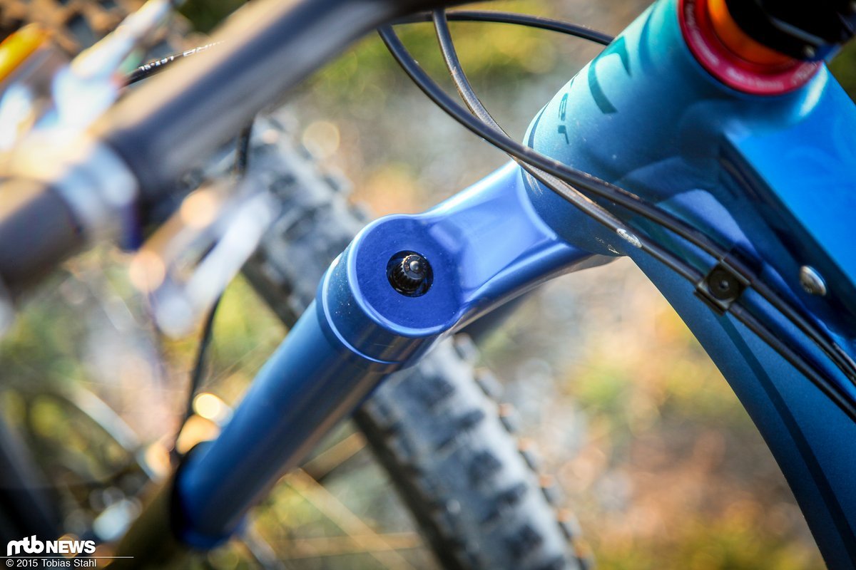

Upside-Down – mit dieser Bauweise verbinden viele Mountainbiker legendäre Federgabeln wie die Manitou Dorado oder die Marzocchi Shiver. Oder im Allgemeinen Federgabeln an Motorrädern. Unbekannt ist diese Bauweise folglich nicht und mit der RockShox RS–1 hat einer der größten Spieler am Markt jüngst wieder eine neue Upside-Down-Federgabel aufgelegt, nachdem diese in der Zwischenzeit weitestgehend ausgestorben zu sein schienen. Denn Upside-Down-Gabel haben lange Jahre mit mangelnder Torsionssteifigkeit zu Kämpfen gehabt, die die Kontrolle auf dem Trail stark negativ beeinflussen konnte. Der zur Verbesserung der Steifigkeit vorgenommene Materialeinsatz führte dann zu starkem Übergewicht, weshalb USD-Gabeln irgendwann in den Schubladen verschwanden. Nun also eine neue Upside-Down-Gabel und dann noch direkt mit dicken 176 mm Federweg – und nicht maximal 120 mit spezieller Achse wie bei der RockShox RS-1. Schon vor der RS–1 gab es von den genannten Modellen Dorado und Shiver in Kleinserie angebotene Modelle mit einfacher Gabelbrücke. Bei Motorrädern und Downhill-Bikes kommen in der Regel Doppelbrückengabeln zum Einsatz, um die geforderten Steifigkeitswerte zu erreichen. Abgesehen von der X-Fusion Revel (deren Verfügbarkeit extrem eingeschränkt ist) hat sich folglich noch kein Hersteller an die Kombination aus großen Federwegen bis 180 mm und einer einzigen Gabelbrücke getraut. Ob das in diesem Fall gut geht? Upside-Down-Federgabeln haben zwar Vorteile in der Längssteifigkeit, da die dicken Standrohre oben direkt mit dem Schaft verbunden sind, gelten gemeinhin jedoch nicht als besonders verdrehsteife Konstruktionen. Aus diesem Grund hat Cornelius sich bei der Entwicklung einiger Kniffe behelfen musste, um das Teil irgendwie steif zu bekommen. Doch wie steif ist es wirklich?

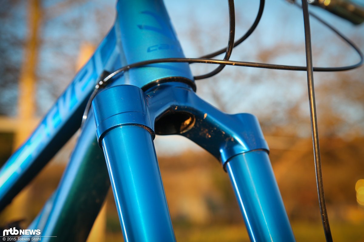

Alles für die Steifigkeit: fette Tauchrohre und eine massive, CNC-gefräste Krone sowie ein dickwandiger Schaft sollen für Lenkpräzision sorgen
# Alles für die Steifigkeit: fette Tauchrohre und eine massive, CNC-gefräste Krone sowie ein dickwandiger Schaft sollen für Lenkpräzision sorgen
An sich ist die Intend SC schwarz eloxiert
# An sich ist die Intend SC schwarz eloxiert - zu unserem Test-Bike passt das von Cornelius persönlich gefahrene Blau perfekt

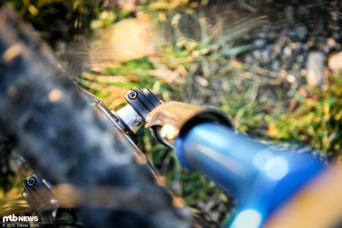

Ungewohnte Optik aus Fahrerperspektive
# Ungewohnte Optik aus Fahrerperspektive - die Federgabel steht Kopf

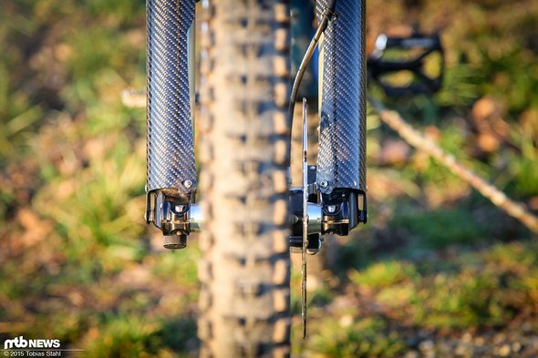

Die Schützer für die Standrohre sind ein wichtiger Teil der Optik einer jeden Upside-Down-Gabel
# Die Schützer für die Standrohre sind ein wichtiger Teil der Optik einer jeden Upside-Down-Gabel - IBC-User BommelMaster fertigt sie aus Gewichtsgründen aus Carbon und befestigt sie über drei Schrauben am Ausfallende

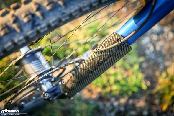

Die dünnen Schützer verhindern Kratzer und sonstige Schäden an den Laufflächen der Standrohre
# Die dünnen Schützer verhindern Kratzer und sonstige Schäden an den Laufflächen der Standrohre - beim Shuttle-Fahren kommen sie jedoch an ihre Grenzen
Die Leitungsführung ist minimalistisch und direkt in die Carbon-Schoner integriert
# Die Leitungsführung ist minimalistisch und direkt in die Carbon-Schoner integriert - die Funktion ist problemlos

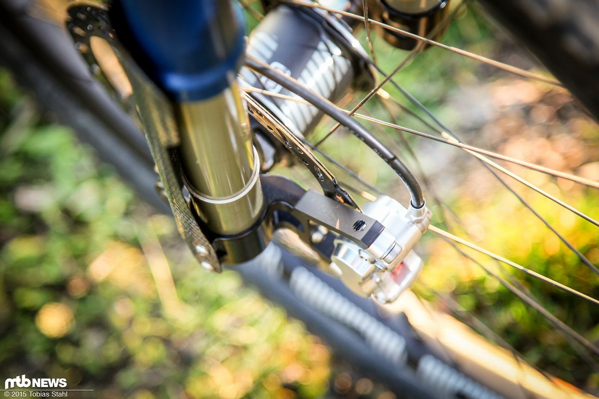

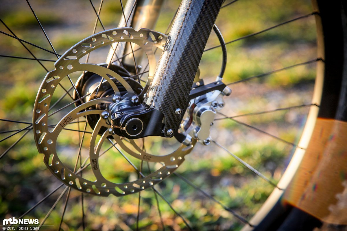

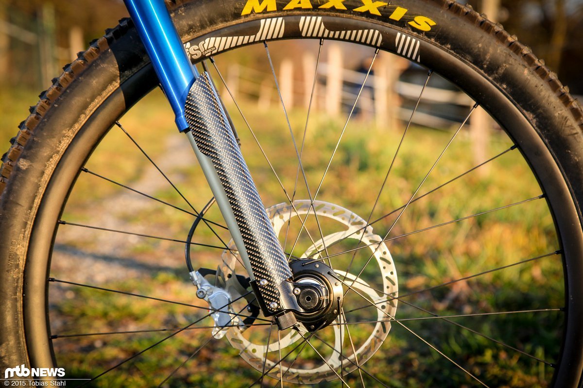

Bereits auf den ersten Blick wird deutlich, dass das führende Konstruktionsprinzip bei dieser Gabel große Rohrquerschnitte zur Steigerung der Steifigkeit gewesen sind. Die dicken Standrohre (41,5 mm Durchmesser) gehen quasi nahtlos in die voluminöse Krone über, die Tauchrohre messen vergleichsweise schlanke 32 mm. Um die so erzeugte Längssteifigkeit auch steuerbar zu machen, ist die Krone entsprechend großvolumig dimensioniert und der konische Schaft weist eine gegenüber der gängigen Praxis in etwa verdoppelte Wandstärke auf (5,9 mm). An der Achse wird eine fast 100 g schwere Stahlsteckachse mit 20 mm Durchmesser verwendet. So soll der Steifigkeitsnachteil der Upside-Down-Bauweise im Bezug auf Verdrehung bestmöglich ausgeglichen werden, ohne auf der Waage zu sehr negativ ins Gewicht zu fallen. Am Ende der Konstruktion und Optimierung bleibt die Waage wie beschrieben unter 2.000 g stehen – inklusive eines 8“-Post-Mount-Adapters für die Scheibenbremse. So liegt die Gabel vom Gewicht her genau auf einem Level mit z.B. der aktuellen Fox 36, die von Cornelius als Hauptkonkurrent betrachtet wird.

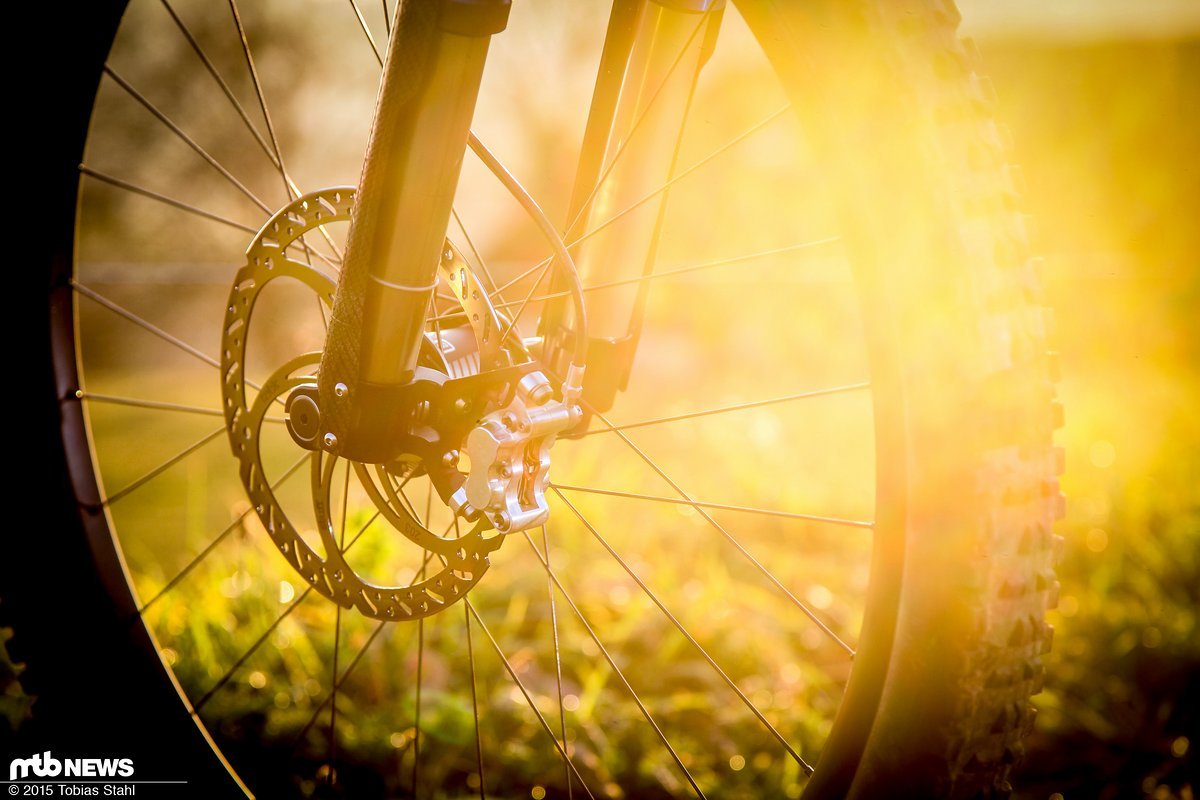

Die Bremssattelaufnahme ist ähnlich einer Manitou Dorado gelöst
# Die Bremssattelaufnahme ist ähnlich einer Manitou Dorado gelöst - das Standardmaß ist PM203

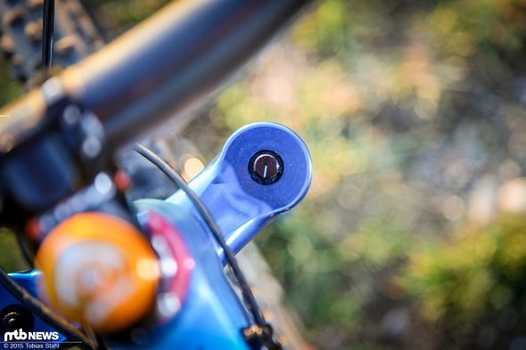

Über das Ventil auf der Oberseite werden gleichzeitig Positiv- und Negativluftkammer der selbst entwickelten und abgestimmten Luftfeder befüllt
# Über das Ventil auf der Oberseite werden gleichzeitig Positiv- und Negativluftkammer der selbst entwickelten und abgestimmten Luftfeder befüllt

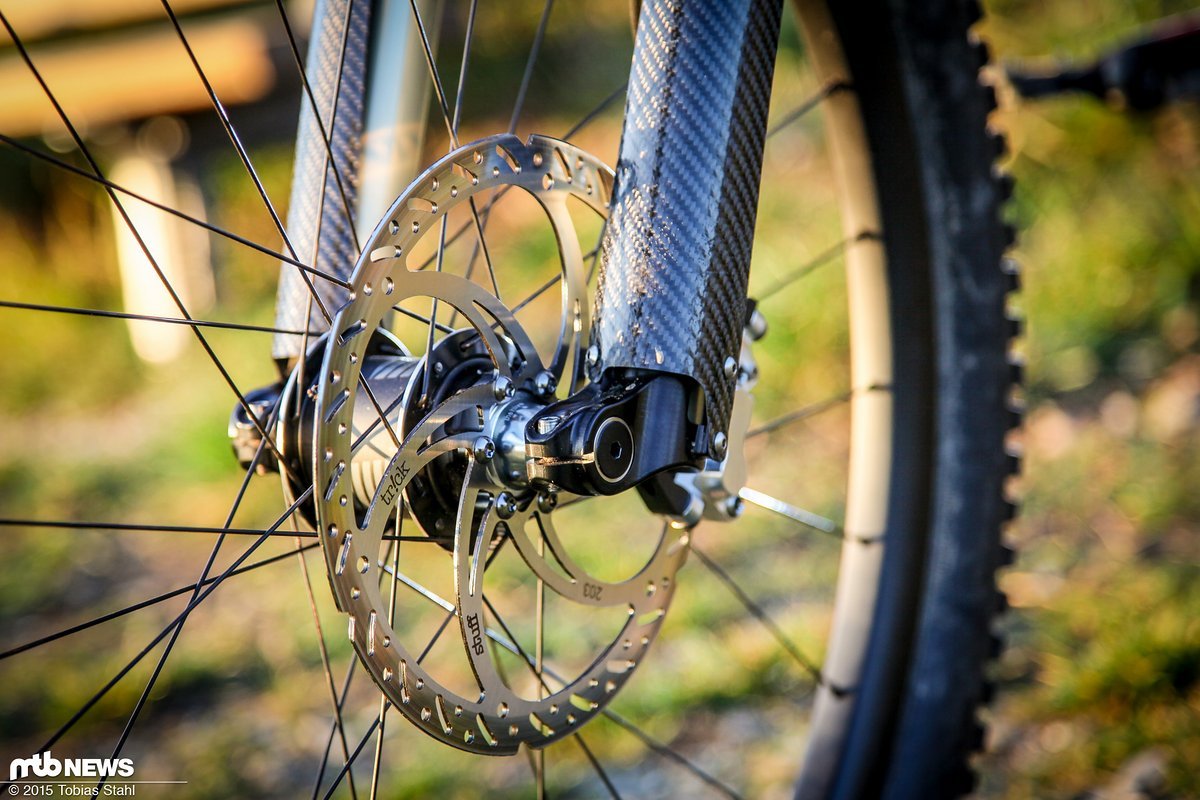

Steckachse
Entscheidenen Einfluss auf die Steifigkeit einer Upside-Down-Federgabel hat in Abwesenheit eines geschlossenen Castings die verwendete Steckachse. Während RockShox bei der XC-Federgabel RS–1 mit der sogenannten „Predictive Steering“ Technologie eine formschlüssige Momentenübertragung zwischen den Ausfallenden herstellt und spezielle Naben erfordert, setzt Entwickler Cornelius bei der Intend SC trotz erheblich größerem Federweg auf eine 20 mm Steckachse aus Stahl. Um die für die Steifigkeit erforderliche Drehmomentabstützung zu realisieren, verspannt er die Achse auf beiden Seiten in den Ausfallenden mittels eines Stahlschraube (5er Inbus) – die Montage und Demontage des Laufrades dauert so ein gutes Stück länger als bei anderen aktuellen Schnellspannsteckachssystemen. Dass der Radeinbau ein wenig kniffelig ist liegt jedoch weniger an den beiden Klemmschrauben als viel mehr daran, dass sich ohne Achse die beiden Ausfallenden unabhängig voneinander verdrehen und einfedern lassen – wie dies auch bei der RS-1 der Fall ist. So gelingt das Ein- und Ausfädeln der Achse nicht immer auf Anhieb und in Abwesenheit einer Führung für die Nabe muss das Laufrad beim Aus- und Einbau von Hand in Position gehalten werden – Probleme, die teilweise direkt mit der Upside-Down-Bauweise zusammen hängen; teilweise jedoch auch der Konstruktion der Ausfallenden geschuldet sind. Am einfachsten gelingt der Laufradein- und -ausbau, wenn das Rad auf dem Kopf steht und das linke Ausfallende (Dämpfungsseite) von Hand leicht nach oben gezogen und in Position gehalten wird. Ansonsten verkantet die Achse leicht, weil das rechte Tauchrohr einsackt und die Ausfallenden nicht mehr fluchten.
Die Ausfallenden sind nicht miteinander verbunden und so haben Upside-Down-Gabeln einen schlechten Ruf was ihre Verdrehsteifigkeit angeht
# Die Ausfallenden sind nicht miteinander verbunden und so haben Upside-Down-Gabeln einen schlechten Ruf was ihre Verdrehsteifigkeit angeht
Cornelius begegnet den Steifigkeitssorgen mit einer dicken 20 mm Steckachse aus Stahl
# Cornelius begegnet den Steifigkeitssorgen mit einer dicken 20 mm Steckachse aus Stahl
Die Achse wird mit zwei Schrauben für eine kraftschlüssige Verbindung geklemmt
# Die Achse wird mit zwei Schrauben für eine kraftschlüssige Verbindung geklemmt - eine formschlüssige Option wie bei der RockShox RS-1 ("Predictive Steering") wäre interessant, ist jedoch derzeit noch nicht realisiert
Für die Montage und Demontage der Steckachse wird ein 5er Inbus benötigt
# Für die Montage und Demontage der Steckachse wird ein 5er Inbus benötigt - etwas ungünstig ist, dass man beim Herausschrauben der Achse teils an den Kanten der Carbon-Schützer hängen bleibt. Aufpassen.
Ein Schnellspanner für die Steckachse wäre mit Sicherheit schneller und einfacher zu bedienen, doch das Gewicht und der Konstruktionsaufwand sprechen gegen diese Lösung
# Ein Schnellspanner für die Steckachse wäre mit Sicherheit schneller und einfacher zu bedienen, doch das Gewicht und der Konstruktionsaufwand sprechen gegen diese Lösung

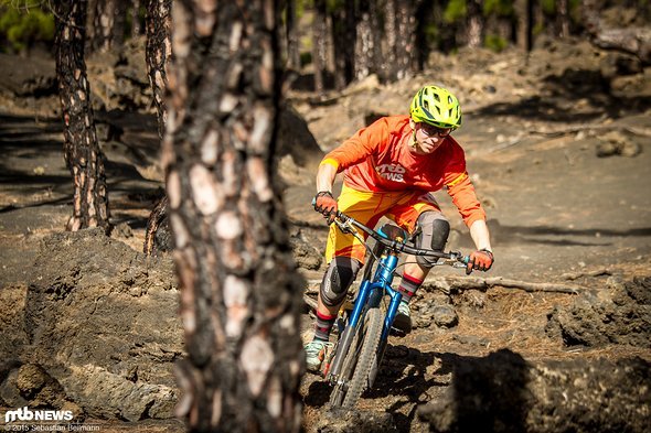

Bei hoher Geschwindigkeit vermittelt die Intend SC viel Sicherheit
# Bei hoher Geschwindigkeit vermittelt die Intend SC viel Sicherheit

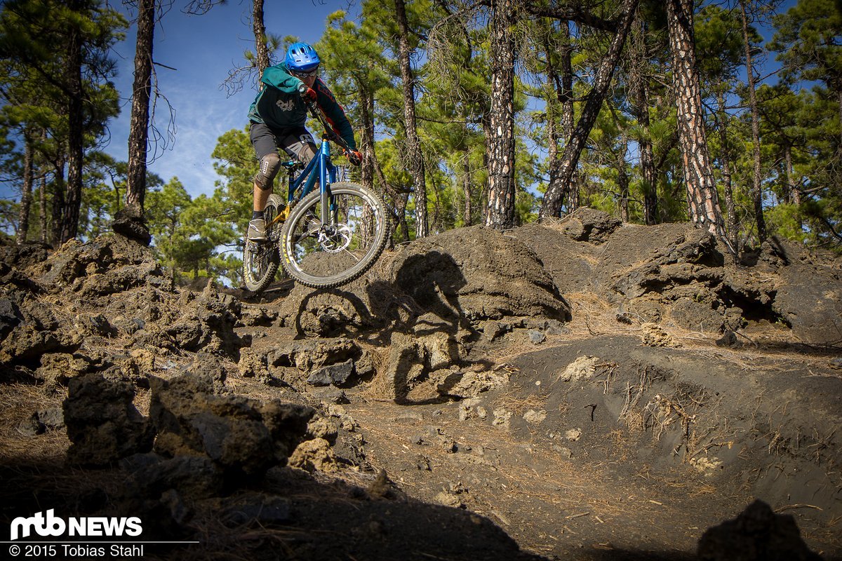

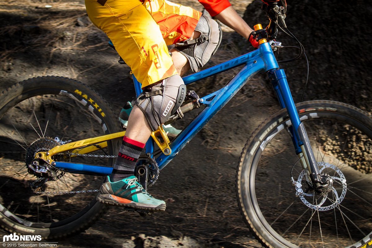

Und die Steifigkeit? Ich bemühe mich, beim Hinterradversetzen auf das Vorderrad zu schauen und die mögliche Abweichung zwischen Lenkerdrehung und Vorderraddrehung ausmachen zu können. Wenn man das Vorderrad auf dem Parkplatz zwischen den Beinen einklemmt und am Lenker dreht, ist die Gabel definitiv sichtbar weniger steif als eine aktuelle RockShox PIKE oder FOX 34. Darüber hinaus war mir bei harten Bremsmanövern zuvor schon aufgefallen, dass das Vorderrad leicht zur Seite der Bremse hinkippt. Und nun? Tatsächlich ist eine Richtungsabweichung beim Drehen über die Gabel mit gebremsten Vorderrad sichtbar, hier verwindet sich das System offensichtlich. Das Problem ist jedoch, dass ich davon nichts in einer negativen Art und Weise spüren kann. Vielleicht sogar ganz im Gegensatz. An meinem Testrad fahre ich die sehr steifen e*thirteen TRSr Carbon Enduro-Laufräder, als Lenker kommt ein Tune Wunderbar mit dicker 35 mm Klemmung zum Einsatz. Steifigkeit wird bei all diesen Produkten groß geschrieben und dennoch liegt das Rad auch bei seitlichen Schlägen satt auf der Strecke, hält sicher die Spur und schont dabei die Handgelenke. Selbstverständlich werden diese Eigenschaften auch von Federung und Dämpfung der Gabel mit beeinflusst, doch während mir kein Mangel an Präzision auffällt, empfinde ich die Steifigkeitscharakteristik insgesamt als sehr angenehm. Hinzu kommt, dass ich lange keine in Bremsrichtung so steife Gabel mehr gefahren bin. Das macht sich dann bemerkbar, wenn man auf der Bremse stehend steile, verblockte Passagen fährt. Die Intend SC166 arbeitet hier ungestört weiter und verkantet in keiner Weise – stark.
Huck it like it's hot: Redakteur Sebastian schickt die Intend SC auf Luftreise und prüft ihren Durchschlagschutz
# Huck it like it's hot: Redakteur Sebastian schickt die Intend SC auf Luftreise und prüft ihren Durchschlagschutz
An steilen Stufen wirkt sich die Bremssteifigkeit insofern positiv aus, als das die Gabel uneingeschränkt weiter federt
# An steilen Stufen wirkt sich die Bremssteifigkeit insofern positiv aus, als das die Gabel uneingeschränkt weiter federt - die Verdrehsteifigkeit ist absolut unauffällig und zu keiner Zeit negativ als zu gering spürbar
Upside-Down-Gabel gelten gemeinhin als weniger Steif als konventionelle Konstruktionen
# Upside-Down-Gabel gelten gemeinhin als weniger Steif als konventionelle Konstruktionen - die Intend SC ist jedoch steif genug; die Verwindung ist teilweise sichtbar aber nicht negativ spürbar gewesen
Trotz der erkennbaren Verwindung habe ich auch in der Folge keine negativen Erlebnisse gehabt, die auf zu geringe Steifigkeit zurück zu führen wären. Das liegt insbesondere daran, dass die Bremssteifigkeit – also die elastische Verformung der Gabel in Richtung des Rahmens unter Einwirkung eines Bremsmoments – hoch ausfällt. Diese Werte zur Torsions- und Bremssteifigkeit auf einem Prüfstand zu quantifizieren könnte interessant sein, ist letzten Endes jedoch schon vom qualitativen Eindruck her unnötig. Solange mir niemand sagen kann, wie viel Steifigkeit notwendig ist und ab wann sie zu hoch ist, kann auch ein Prüfstand das objektive Verständnis eines Wertes über den Betrag hinaus und eine relative Rangordnung nicht verbessern.

Weil sie so schön ist einfach noch mal zwei Bilder...
# Weil sie so schön ist einfach noch mal zwei Bilder...
... von der Intend SC166
# ... von der Intend SC166 - die Reifenfreiheit ist schier unbegrenzt

  1. Was istn das vorn für ein Bremssatteladapter?
    Sieht gross aus.
  2. schaut nach der 203mm trickstuff scheibe aus.. von daher wohl der normale in silber
  3. Jup Mudhugger smilie
    Prinzipiell sollten aber auch andere wie z.B. die Mudguardz auch funktionieren.
    Macht baulich ja fast keinen Unterschied ob im Casting oder oben an der Brücke...
    Passt, danke! Hab mir das Teil jetzt auch (für die Dorado) bestellt.
    Kleiner Tipp: Klebt unbedingt Lackschutzfolie (oder ein Stück Schlauch dazwischenlegen tuts auch) zwischen Mudhugger und Gabel und zieht die Kabelbinder ordentlich fest, damit sich da nix bewegen kann! Sonst reibt man sich dort das Eloxal weg. Das geht ziemlich schnell. Ein Tag bei ordentlich gatschigen Bedingungen und das wars.
