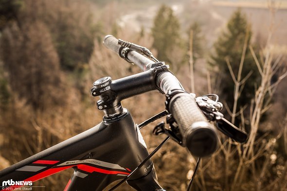

Bergauf top, bergab macht es fast alles mit: genau diese Anforderungen an ein Trailbike schafft das Bergamont am besten miteinander zu vereinen. Zwar minimieren der schmale Lenker und der extrem lange Vorbau die Leistungsgrenze spürbar, nach einem Tausch (50mm Vorbau und 780+ Lenker) leistet sich das Rad aber fast keine Schwächen mehr.

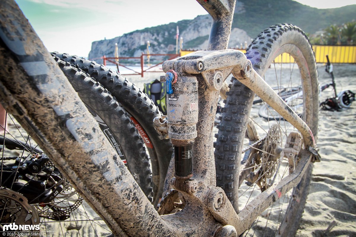

Einzig zu erwähnen wäre die für schwere Fahrer zu geringe Endprogression, das sehr steife Gesamtpaket und und der recht hohe Rahmen. Während bei langsamer Fahrt der Hinterbau dem Untergrund satt folgt, bietet das Rad in extremen Sektionen manchmal etwas zu wenig Endprogession. Ein Spacer im Dämpfer sollte dieses Problem bei schweren Fahrern reduzieren, leichte Fahrer hatten bereits im Grundsetup keine Probleme.
