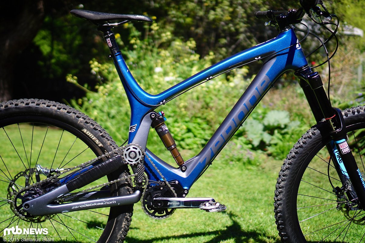

Die Idee hinter dem Bike ist einfach: Die Prinzipien des Downhillbikes in ein Enduro packen, um auf mehr Trails davon zu profitieren. Das heißt: Getriebe und hoher Drehpunkt, kombiniert mit 165 mm Federweg. Damit das Ganze schön leicht wird, wird der Rahmen komplett aus Carbon gefertigt und fertig ist der bisher noch namenlose Prototyp.
Den Prototypen hat Rob gebaut wie ein Surfbrett
# Den Prototypen hat Rob gebaut wie ein Surfbrett - aus Hartschaum herausgeschliffen, dann darauf laminiert, vakuumiert und ausgehärtet. Anschließend noch viel, viel geschliffen, gefüllt, und lackiert. Das Ergebnis sieht absolut makellos aus, und zwar auch noch nach 2 Jahren Benutzung.

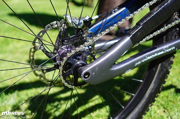

So sieht ein leichtes Heck aus
# So sieht ein leichtes Heck aus - kein Schaltwerk, keine Kassette - das ist günstig für die Federeigenschaften

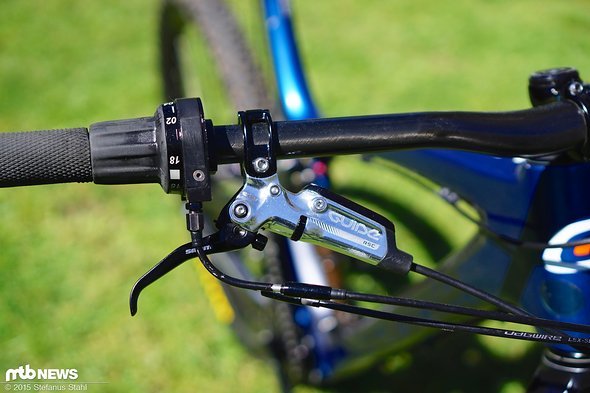

Den Drehgriff sieht Zerode nicht als Nachteil
# Den Drehgriff sieht Zerode nicht als Nachteil - wenn man sich daran gewöhnt habe, würde man in anderen Situationen schalten, dann aber teilweise sogar schneller und passender.

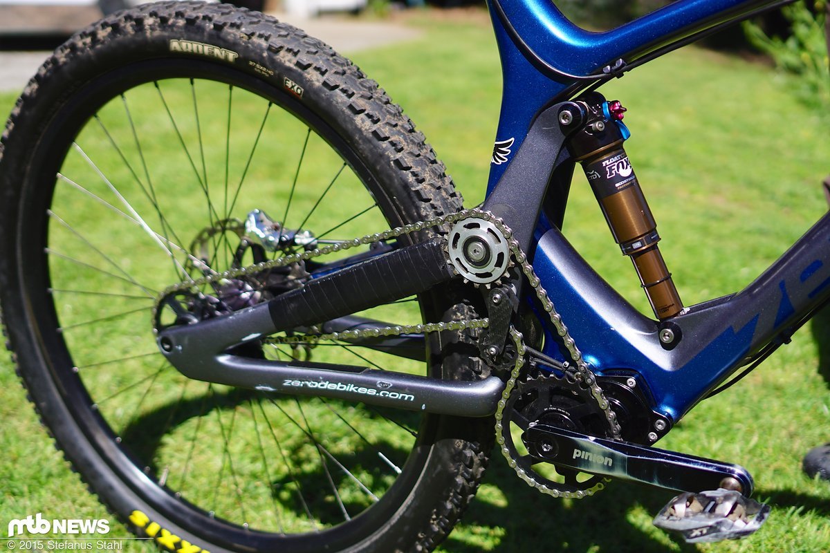

Die Kettenumlenkung ist nötig, aber noch nicht final
# Die Kettenumlenkung ist nötig, aber noch nicht final - für ein Enduro stand "geräuschlos" weit oben auf der Prioritätenliste.

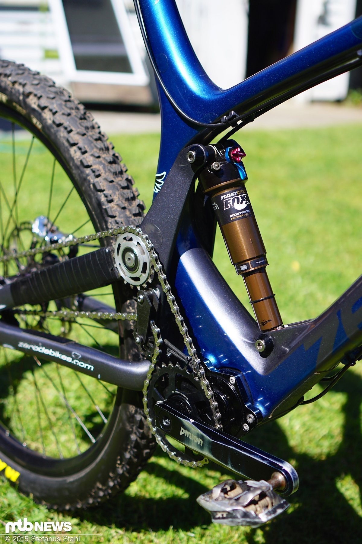

Das wird das Serienbike
# Das wird das Serienbike - hier ein Formmuster aus dem 3D-Drucker
Anders als beim Downhillbike wird das Enduro nicht mit einer modifizierten Shimano Nabenschaltung ausgerüstet, sondern einem Pinion-Getriebe. Für die Serie will er anders als hier auf ein P1.12 setzen, da dies ein gutes Stück leichter ist und ebenfalls genug Übersetzungsbandbreite bietet. Dadurch wird auch nur eine Kette nötig, die zweifach umgelenkt wird, um die Längung der Kettenstreben mitmachen zu können. An der Kettenumlenkung ändert sich für die Serie aber noch deutlich etwas, damit diese geräuschlos arbeitet.
Simpel und funktionell
# Simpel und funktionell - der progressive Eingelenker wird für die Serie dennoch einem umgelenkten weichen.
