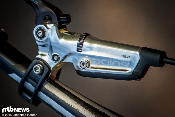

Neu am Geber ist eigentlich alles: Der von außen nicht wirklich sichtbare „Swing Link“ wurde bereits oben erklärt, erwähnenswert ist zusätzlich noch die aktualisierte Druckpunkt-Einstellung. Diese besteht aus einem in den Geber integrierten Drehring, der kaum hervorsteht und sich mit leichtem Druck drehen lässt. Elegant gelöst und in der Funktion problemlos. Die Hebelweiten-Einstellung findet sich direkt am Hebel, ist aber im Gegensatz zum ergonomischen Druckpunkt-Drehring scharfkantig-viereckig und lässt sich ungewohnt hakelig drehen – während des Fahrens mit Handschuhen eine fast unmögliche Sache, im Gegensatz zum auch mit dem Handschuh schnell verstellbaren Druckpunkt-Ring. Der Hebel an sich ist, wie von der SRAM X0 Trail [Test] bekannt, doppelt gelagert und liegt daher vollständig wackelfrei am Finger. Diese Konstruktion fanden wir schon bei der X0 Trail super.
![Die Druckpunkteinstellung ist sehr einfach zu bedienen, die Hebeleinstellung hingegen ist ungewohnt fummelig Die Druckpunkteinstellung ist sehr einfach zu bedienen, die Hebeleinstellung hingegen ist ungewohnt fummelig](https://foto-thumbnails.mtb-news.de/cache/1180_auto_1_1_0/70/aHR0cHM6Ly9mc3RhdGljMS5tdGItbmV3cy5kZS92My8xOC8xODgzLzE4ODMzNzItZWptbWxzam5tZ3YzLXNyYW1ndWlkZXJzY3Rlc3RfNS1vcmlnaW5hbC5qcGc.jpg 1180w, https://foto-thumbnails.mtb-news.de/cache/590_auto_1_1_0/70/aHR0cHM6Ly9mc3RhdGljMS5tdGItbmV3cy5kZS92My8xOC8xODgzLzE4ODMzNzItZWptbWxzam5tZ3YzLXNyYW1ndWlkZXJzY3Rlc3RfNS1vcmlnaW5hbC5qcGc.jpg 590w, https://foto-thumbnails.mtb-news.de/cache/980_auto_1_1_0/70/aHR0cHM6Ly9mc3RhdGljMS5tdGItbmV3cy5kZS92My8xOC8xODgzLzE4ODMzNzItZWptbWxzam5tZ3YzLXNyYW1ndWlkZXJzY3Rlc3RfNS1vcmlnaW5hbC5qcGc.jpg 980w, https://foto-thumbnails.mtb-news.de/cache/490_auto_1_1_0/70/aHR0cHM6Ly9mc3RhdGljMS5tdGItbmV3cy5kZS92My8xOC8xODgzLzE4ODMzNzItZWptbWxzam5tZ3YzLXNyYW1ndWlkZXJzY3Rlc3RfNS1vcmlnaW5hbC5qcGc.jpg 490w, https://foto-thumbnails.mtb-news.de/cache/740_auto_1_1_0/70/aHR0cHM6Ly9mc3RhdGljMS5tdGItbmV3cy5kZS92My8xOC8xODgzLzE4ODMzNzItZWptbWxzam5tZ3YzLXNyYW1ndWlkZXJzY3Rlc3RfNS1vcmlnaW5hbC5qcGc.jpg 740w, https://foto-thumbnails.mtb-news.de/cache/370_auto_1_1_0/70/aHR0cHM6Ly9mc3RhdGljMS5tdGItbmV3cy5kZS92My8xOC8xODgzLzE4ODMzNzItZWptbWxzam5tZ3YzLXNyYW1ndWlkZXJzY3Rlc3RfNS1vcmlnaW5hbC5qcGc.jpg 370w, https://foto-thumbnails.mtb-news.de/cache/480_auto_1_1_0/70/aHR0cHM6Ly9mc3RhdGljMS5tdGItbmV3cy5kZS92My8xOC8xODgzLzE4ODMzNzItZWptbWxzam5tZ3YzLXNyYW1ndWlkZXJzY3Rlc3RfNS1vcmlnaW5hbC5qcGc.jpg 480w, https://foto-thumbnails.mtb-news.de/cache/160_auto_1_1_0/70/aHR0cHM6Ly9mc3RhdGljMS5tdGItbmV3cy5kZS92My8xOC8xODgzLzE4ODMzNzItZWptbWxzam5tZ3YzLXNyYW1ndWlkZXJzY3Rlc3RfNS1vcmlnaW5hbC5qcGc.jpg 160w)

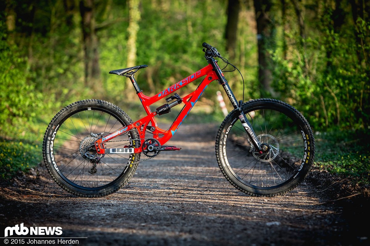

![Unter anderem musste sich die Bremse am privaten Banshee Darkside beweisen, im vergangenen Jahr in Whistler kam das bereits von uns getestete Banshee Rune zum Einsatz Unter anderem musste sich die Bremse am privaten Banshee Darkside beweisen, im vergangenen Jahr in Whistler kam das bereits von uns getestete Banshee Rune zum Einsatz](https://foto-thumbnails.mtb-news.de/cache/2400_auto_1_1_0/a8/aHR0cHM6Ly9mc3RhdGljMS5tdGItbmV3cy5kZS92My8xOC8xODgzLzE4ODMzNzUtMTQ2a2Mxcmljd3RiLXNyYW1ndWlkZXJzY3Rlc3RfMS1vcmlnaW5hbC5qcGc.jpg 2400w, https://foto-thumbnails.mtb-news.de/cache/1200_auto_1_1_0/a8/aHR0cHM6Ly9mc3RhdGljMS5tdGItbmV3cy5kZS92My8xOC8xODgzLzE4ODMzNzUtMTQ2a2Mxcmljd3RiLXNyYW1ndWlkZXJzY3Rlc3RfMS1vcmlnaW5hbC5qcGc.jpg 1200w, https://foto-thumbnails.mtb-news.de/cache/2000_auto_1_1_0/a8/aHR0cHM6Ly9mc3RhdGljMS5tdGItbmV3cy5kZS92My8xOC8xODgzLzE4ODMzNzUtMTQ2a2Mxcmljd3RiLXNyYW1ndWlkZXJzY3Rlc3RfMS1vcmlnaW5hbC5qcGc.jpg 2000w, https://foto-thumbnails.mtb-news.de/cache/1000_auto_1_1_0/a8/aHR0cHM6Ly9mc3RhdGljMS5tdGItbmV3cy5kZS92My8xOC8xODgzLzE4ODMzNzUtMTQ2a2Mxcmljd3RiLXNyYW1ndWlkZXJzY3Rlc3RfMS1vcmlnaW5hbC5qcGc.jpg 1000w, https://foto-thumbnails.mtb-news.de/cache/1500_auto_1_1_0/a8/aHR0cHM6Ly9mc3RhdGljMS5tdGItbmV3cy5kZS92My8xOC8xODgzLzE4ODMzNzUtMTQ2a2Mxcmljd3RiLXNyYW1ndWlkZXJzY3Rlc3RfMS1vcmlnaW5hbC5qcGc.jpg 1500w, https://foto-thumbnails.mtb-news.de/cache/750_auto_1_1_0/a8/aHR0cHM6Ly9mc3RhdGljMS5tdGItbmV3cy5kZS92My8xOC8xODgzLzE4ODMzNzUtMTQ2a2Mxcmljd3RiLXNyYW1ndWlkZXJzY3Rlc3RfMS1vcmlnaW5hbC5qcGc.jpg 750w, https://foto-thumbnails.mtb-news.de/cache/480_auto_1_1_0/a8/aHR0cHM6Ly9mc3RhdGljMS5tdGItbmV3cy5kZS92My8xOC8xODgzLzE4ODMzNzUtMTQ2a2Mxcmljd3RiLXNyYW1ndWlkZXJzY3Rlc3RfMS1vcmlnaW5hbC5qcGc.jpg 480w, https://foto-thumbnails.mtb-news.de/cache/320_auto_1_1_0/a8/aHR0cHM6Ly9mc3RhdGljMS5tdGItbmV3cy5kZS92My8xOC8xODgzLzE4ODMzNzUtMTQ2a2Mxcmljd3RiLXNyYW1ndWlkZXJzY3Rlc3RfMS1vcmlnaW5hbC5qcGc.jpg 320w)
Jeder hat seine Präferenz, wenn es um das Hebeldesign der Bremse geht – SRAM-Bremshebel mag ich generell sehr gerne, da diese nicht zu lang und nicht zu kurz sind und nebenbei eine gute Ergonomie bieten. Die optimale Hebelweite ist schnell gefunden: der Verstellbereich ist groß, sodass kleine wie große Hände hier die optimale Einstellung finden sollten. Das Einbremsen sollte wie von SRAM empfohlen stattfinden:
