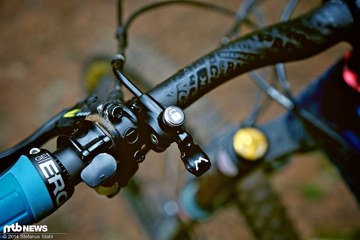

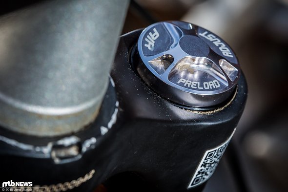

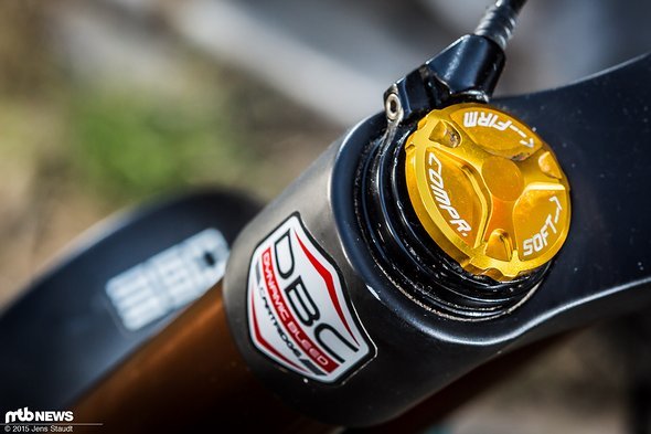

Kommen wir aber zum Setup. Während andere Gabeln im Enduro-Segment mit überaus vielen Knöpfen protzen, ist die Einstellung hier übersichtlicher. Den Luftdruck eingestellt bis der Sag passt und ab zur Dämpfung, die sich hier auf der linken Seite findet. Das Verstellen der Zugstufe erfolgt über einen herrlich griffigen, großen Drehknopf mit deutlicher Rasterung, klasse. Die Druckstufe wird über den goldenen Knopf links eingestellt. Die Lenkerfernbedienung erlaubt es, die Druckstufe fast ganz zu blockieren, man könnte es auch als „weiches Lockout“ bezeichnen. Der Hebel lässt sich links oder rechts montieren, die Bedienung erfolgt leicht und direkt – so man das Lockout denn benutzt.

In dieser Situation würde man gern mit einer mittleren Druckstufen-Position nachhelfen, doch die Fernbedienung erlaubt nur fast Lockout oder offen. Diese Funktion nutzten wir ehrlich gesagt so gut wie nie, weshalb wir über den Umbau nachgedacht haben – dazu benötigt es nicht nur Werkzeug, sondern auch einen Ersatzhebel, der dann aber eine schnelle Zuschaltung einer strafferen Druckstufe erlaubt – was wir deshalb empfehlen würden. In Sachen Steifigkeit machte die Gabel im Test einen guten Eindruck, lediglich in der Lenkpräzision macht manch anderer Mitbewerber eine noch bessere Figur.
