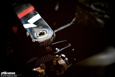

Absolut unauffällig verrichten Kurbel und Innenlager ihre Dienste: Ich habe sie nicht ein einziges Mal angerührt, und sehe auch keinen Grund dazu: Kein Spiel, keine Geräuschentwicklung, nichts. Eines muss dennoch erwähnt werden: Während an der Kurbelseite ein Kunststoffschutz vor Abrieb durch breite Schuhe oder schrägen Tritt schützt, sind die Kurbelenden ungeschützt. Das wäre okay, wenn sie nicht zur gleichen Zeit ziemlich hoch bauen würden. Bevor also das Pedal mit dem Boden Kontakt aufnimmt, klärt die Kurbel die Sache. Dabei zeigt sie vernünftige Nehmerqualitäten, im Falle eines Wieder-Verkaufs wäre der Preis allerdings demoliert.

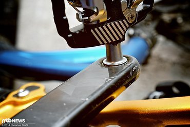

Tiefe Innenlager erfordern ihren Tribut, Abhilfe würde ein kleiner Überzug verschaffen, wie ihn zum Beispiel RaceFace anbietet. Noch ein Hinweis zur Kurbel: Der Anschlag der Pedalachse sitzt leicht vertieft. Bei Pedalen, deren Körper dicht an der Pedalachse abschließt, kann es hier zu eng werden. So brauchte ich beispielsweise zur Montage der Spank Oozy Pedale gleich 2 Unterlegscheiben pro Seite, damit sich das Pedal überhaupt dreht. Unterwegs wollte ich mal eben RaceFace Flats montieren, hatte aber nicht genügend Unterlegscheiben dabei – und musste spontan auf Klickies umsteigen, weil sich die Pedale einfach nicht drehen lassen wollten – Augen auf bei der Pedal-Montage.

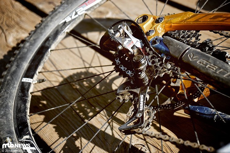

Gespannt war ich, wie lange wohl die schwarze Beschichtung der Kassette halten würde. Wie erwartet zeigt sich hier Verschleiß, entgegen meiner Befürchtung leidet die Optik darunter aber kaum – und auch die Funktion wird nicht eingeschränkt. Uneingeschränkt funktioniert auch die Kette. Es gibt übrigens keine eigene X01-Kette, sondern nur eine XX1 und eine X1, die sich nicht geometrisch, sondern durch die Art der Härtung und Oberfläche unterscheiden. Meine XX1-Kette machte überhaupt gar keinen Ärger, schmalere Breite hin oder her.
Der einzige Grund, warum ich sie anfassen musste: Ich habe meinen Rahmen zwischendurch auf 650b umgebaut. Der Käfig der 1X11 Schaltwerke kann nicht übermäßig viel Längenunterschied ausgleichen. 15 mm längere Kettenstreben bedeuten 30 mm mehr Bedarf an Kettenlänge, weshalb ich durch meinen Umbau des Rahmens zunächst das größte Ritzel nicht mehr schalten konnte. Aber ganz ehrlich: Lieber füge ich zwei zusätzliche Kettenglieder ein, als dass ich mit einem „Seitenständer“ durch die Gegend fahre.
So richtig kurz ist der Käfig des X01 Schaltwerks ohnehin nicht, und auch besonders schmal ist es nicht ausgefallen. Einige meiner Kollegen haben ihre 1X11 Schaltwerke auch schon fleißig gegen Steine geschlagen, aber das haben sie auch mit anderen Schaltwerken gemacht. Der Punkt dabei ist folgender: Von den bisherigen Schadensbildern sieht es so aus, als würde das X01-Schaltwerk Steinkontakt sehr gut ausweichen können, weil der Käfig sich einfach nach innen verschieben lässt. Dabei wird aber das obere Schaltröllchen irgendwann gegen die Kassette gedrückt, ein Duell, dass das Schaltröllchen nur verlieren kann. Dafür versagt hier gleichzeitig auch das günstigste Teil im System, was in Anbetracht des Schaltwerk-Preis erfreulich ist. Insgesamt würde ich das X01-Schaltwerk (wie auch XX1 und X1) als stabil und zuverlässig bezeichnen. Ob man mit dem Teil anschlägt oder nicht, liegt glaube ich weniger daran, ob es jetzt 5 mm weiter raus steht oder nicht, als viel mehr von der Linienwahl des Fahrers…
![Der Anschlag sitzt leicht vertieft Der Anschlag sitzt leicht vertieft](https://foto-thumbnails.mtb-news.de/cache/1180_auto_1_1_0/96/aHR0cHM6Ly9mc3RhdGljMS5tdGItbmV3cy5kZS92My8xNy8xNzE5LzE3MTkxOTYtZ3k5bDk0YmFsb3g0LXgwMTExLW9yaWdpbmFsLmpwZw.jpg 1180w, https://foto-thumbnails.mtb-news.de/cache/590_auto_1_1_0/96/aHR0cHM6Ly9mc3RhdGljMS5tdGItbmV3cy5kZS92My8xNy8xNzE5LzE3MTkxOTYtZ3k5bDk0YmFsb3g0LXgwMTExLW9yaWdpbmFsLmpwZw.jpg 590w, https://foto-thumbnails.mtb-news.de/cache/980_auto_1_1_0/96/aHR0cHM6Ly9mc3RhdGljMS5tdGItbmV3cy5kZS92My8xNy8xNzE5LzE3MTkxOTYtZ3k5bDk0YmFsb3g0LXgwMTExLW9yaWdpbmFsLmpwZw.jpg 980w, https://foto-thumbnails.mtb-news.de/cache/490_auto_1_1_0/96/aHR0cHM6Ly9mc3RhdGljMS5tdGItbmV3cy5kZS92My8xNy8xNzE5LzE3MTkxOTYtZ3k5bDk0YmFsb3g0LXgwMTExLW9yaWdpbmFsLmpwZw.jpg 490w, https://foto-thumbnails.mtb-news.de/cache/740_auto_1_1_0/96/aHR0cHM6Ly9mc3RhdGljMS5tdGItbmV3cy5kZS92My8xNy8xNzE5LzE3MTkxOTYtZ3k5bDk0YmFsb3g0LXgwMTExLW9yaWdpbmFsLmpwZw.jpg 740w, https://foto-thumbnails.mtb-news.de/cache/370_auto_1_1_0/96/aHR0cHM6Ly9mc3RhdGljMS5tdGItbmV3cy5kZS92My8xNy8xNzE5LzE3MTkxOTYtZ3k5bDk0YmFsb3g0LXgwMTExLW9yaWdpbmFsLmpwZw.jpg 370w, https://foto-thumbnails.mtb-news.de/cache/480_auto_1_1_0/96/aHR0cHM6Ly9mc3RhdGljMS5tdGItbmV3cy5kZS92My8xNy8xNzE5LzE3MTkxOTYtZ3k5bDk0YmFsb3g0LXgwMTExLW9yaWdpbmFsLmpwZw.jpg 480w, https://foto-thumbnails.mtb-news.de/cache/160_auto_1_1_0/96/aHR0cHM6Ly9mc3RhdGljMS5tdGItbmV3cy5kZS92My8xNy8xNzE5LzE3MTkxOTYtZ3k5bDk0YmFsb3g0LXgwMTExLW9yaWdpbmFsLmpwZw.jpg 160w)
Stichwort Kettenmanagement: Ich habe keine Kettenführung montiert und die Kette genau nie verloren. Gefühlt schlackert die Kette inzwischen etwas mehr als zu Beginn des Tests, was am Verschleiß von Kette oder Kettenrädern liegen kann. Die Käfig-Dämpfung des Schaltwerks wird als verschleißfrei bezeichnet, am Schaltwerk lassen sich neben den Schaltröllchen die Kabelführung (inklusive Rolle) und die Anschlagsschraube („B-Screw“) ersetzen. Eine Demontage des Käfigs wie früher bei der X0 ist nicht mehr vorgesehen.
