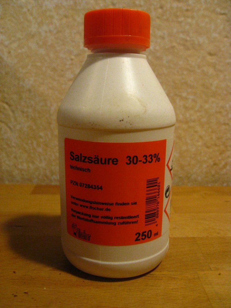

Ab davon, dass man viele Dinge nicht in Heller und Pfennig aufrechnen kann, kosten 250ml hiervon -in der Apotheke- stolze €4...
Das wäre -zugegeben- etwas teuer.

Literweise SS im Haushalt lagern, wo man doch nur wenige Tropfen benötigt...
Ok, man könnte sich schön branden, die Schwiegermutter in der Badewanne verschwinden lassen, häßliche Ölschinken im Nationalmuseum aufbessern, Tierversuche oder Zahnteufel weggurgeln ...nur fehlen mir hier (noch) die Ambitionen. Aber falls wer etwas SS benötigt; PN!
Zuerst habe ich ja versucht -wie angegeben- konzentrierte Salpetersäure zu bekommen, aber da hat man praktisch schon den Verfassungsschutz im Haus.
Also wurde, heutzutage muß man das in der Apotheke vorbestellen, verdünnte Schwefelsäure geordert.
Natürlich habe ich mich noch fix in Chemie eingelesen; schließlich braucht man so eine Ausfallende.
http://sundoc.bibliothek.uni-halle.de/diss-online/08/09H026/prom.pdf
Die Bestellung konnte ich gerade noch in Salzsäure abändern; leichte Schwefelsäure passiviert/anodisiert Aluminium und ich hätte damit wohl das Gegenteil erreicht.
Als die SS dann hier war, konnte ich - streng nach Volkspolizei-Anleitung mit Schutzbrille und Handschuhen- auf dem Küchentisch loslegen. Behutsam eine Reaktion nach der anderen.
Tatsächlich; ab dem ca. 7ten Auftrag kam die Inschrift langsam zum Vorschein. Nach dem 15ten Male tat sich dann nicht wirklich mehr.
Das mag auch den einen oder anderen schon mal beruhigen.
