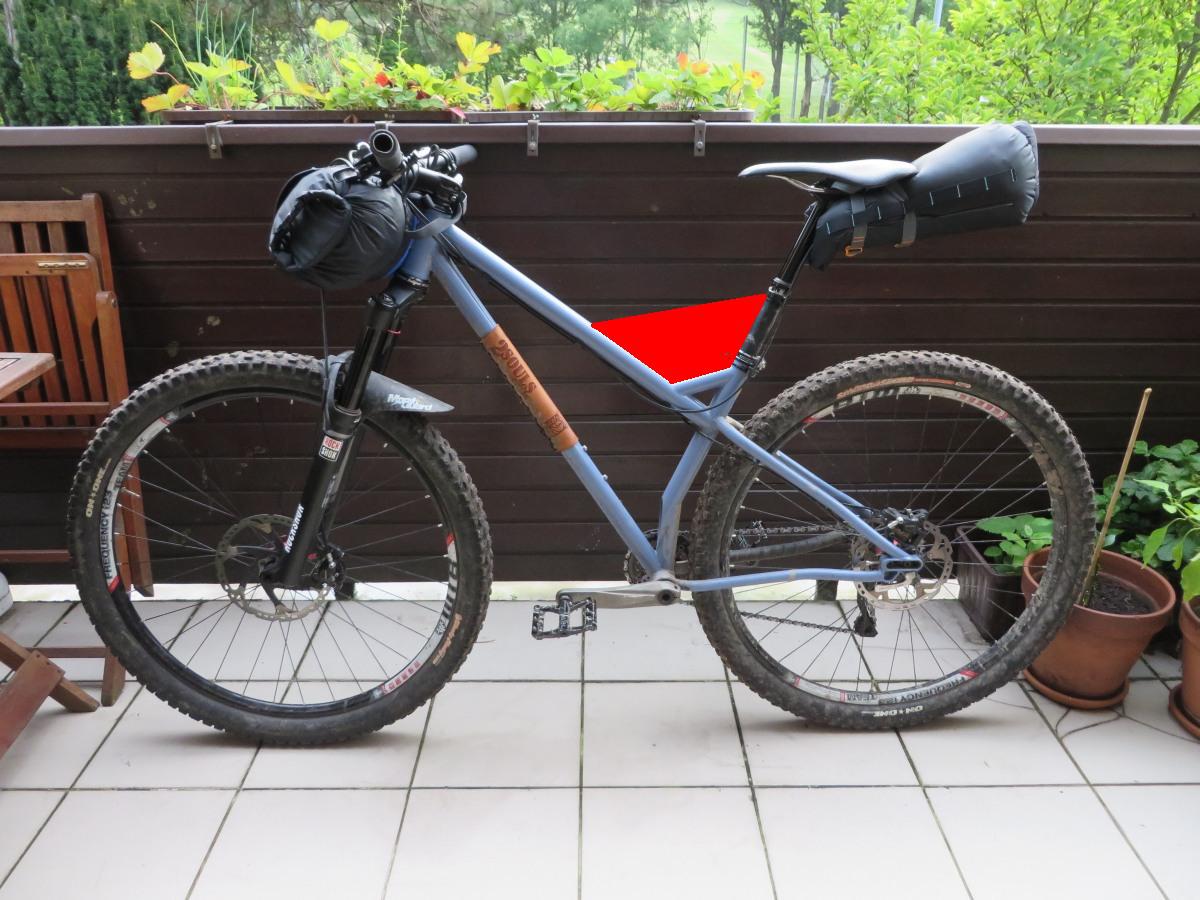

Nachdem das Nähen der Front- und Seatbag so gut geklappt hat, würde ich jetzt eine Frame- und Toptubebag angehen. Die Grundsätzliche Frage, die sich mir stellt ist ob seitliche Versteifungen nötig sind und wenn ja, wie man diese erreicht. Mein Rahmendreieck ist sehr klein. Beginnen würde ich mit der Top Tube Bag, da ist weniger verhaut wenn es nicht klappt. So in etwa soll die positioniert werden:

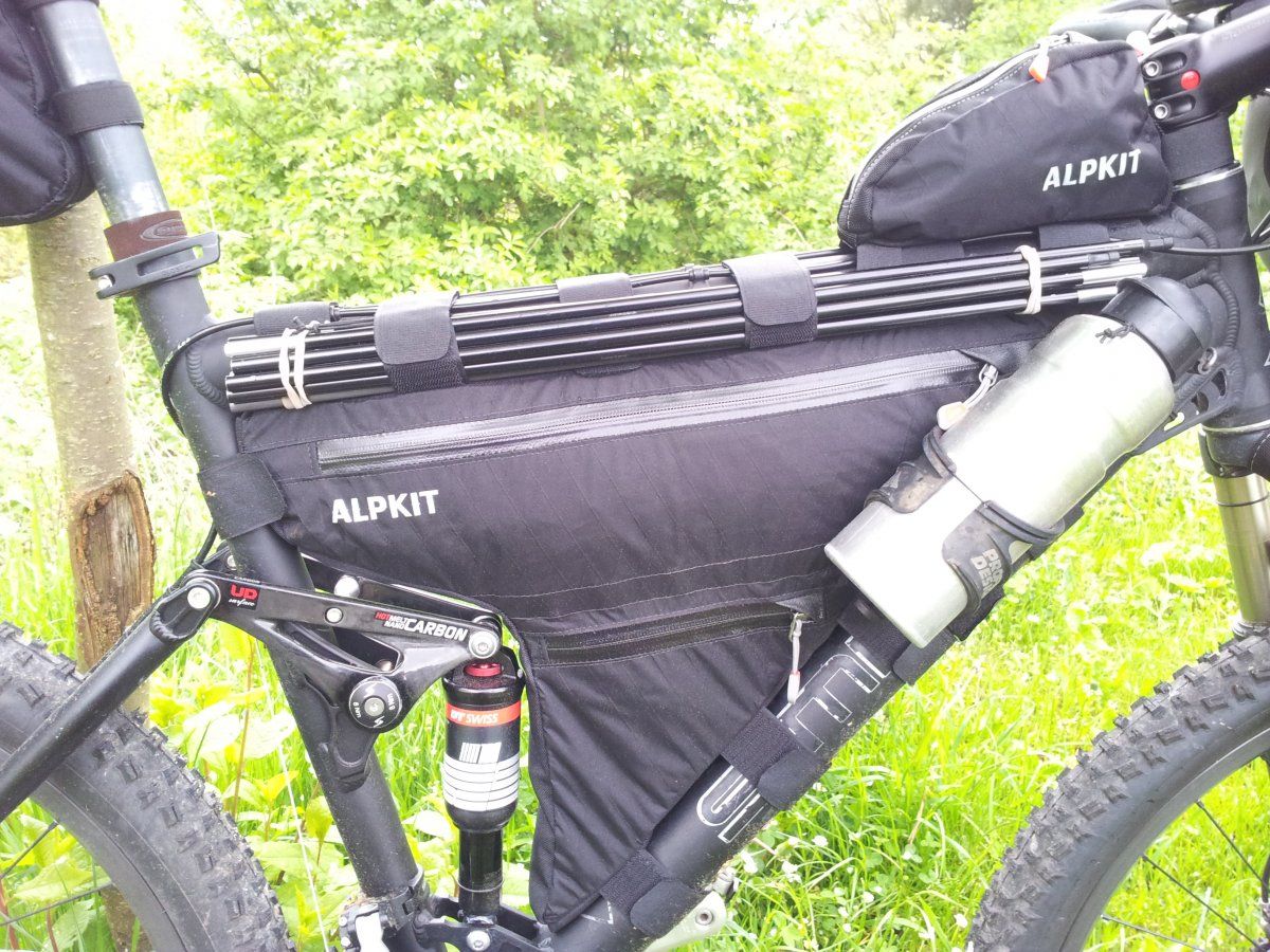

X-Pac ist mir für die ersten Versuche fast zu teuer. Ich dachte also wieder daran relativ leichtes Nylon zu nehmen und da an dünne, flexible Kunststoffplatten (z.B. Telleruntersetzer) zu nähen. Ich reagiere sehr allergisch drauf wenn die Knie streifen, d.h. etwaiges ausbeulen sollte verhindert werden. Zudem sollte es uneingeschränkt trailtauglich sein, also auch bei harten Abfahrten nichts verruschten.
Bei der Framebag sollte ich bei festerem Stoff auch ohne Verstärkung auskommen denke ich. Wahrscheinlich wäre aber eine versteife Oberkante gut, damit die Tasche bei ungleichmäßiger Beladung nicht durchhängt. Ziel ist dass das die 2l Falttrinkflasche reinpasst, sowie etwas Gewand.
Liebe Grüße
Oliver
