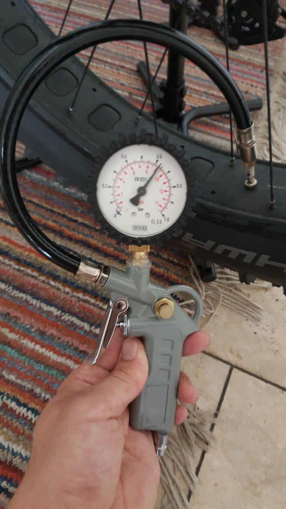

Da ich mich jetzt nun auch notgedrungen mit dem Thema Niederdruck und Messung selbigens auseinandersetzen musste, möchte ich gerne eine günstige DIY Lösung vorstellen.
Grundlage ist eine Reifenfüllpistole, die man für schmales Geld in der Bucht bekommt. Dazu, ebenfalls aus der Bucht, ein Manometer mit 0-1bar. Das an der Pistole verbaute hatte 0-12bar, somit zu ungenau und schlecht zu dosieren.
Da ich beim zugekauften Manometer das falsche Gewinde geordert hatte, musste ich das Gewinde etwas abschleifen und mit einem Gewindeschneider ein paar Steigungen in passender Größe nachschneiden.
Man hat somit für knapp 20€ also ein 3in1 Gerät zum Messen und Korrigieren des Luftdrucks und kann außerdem einen Kompressor anschließen.
