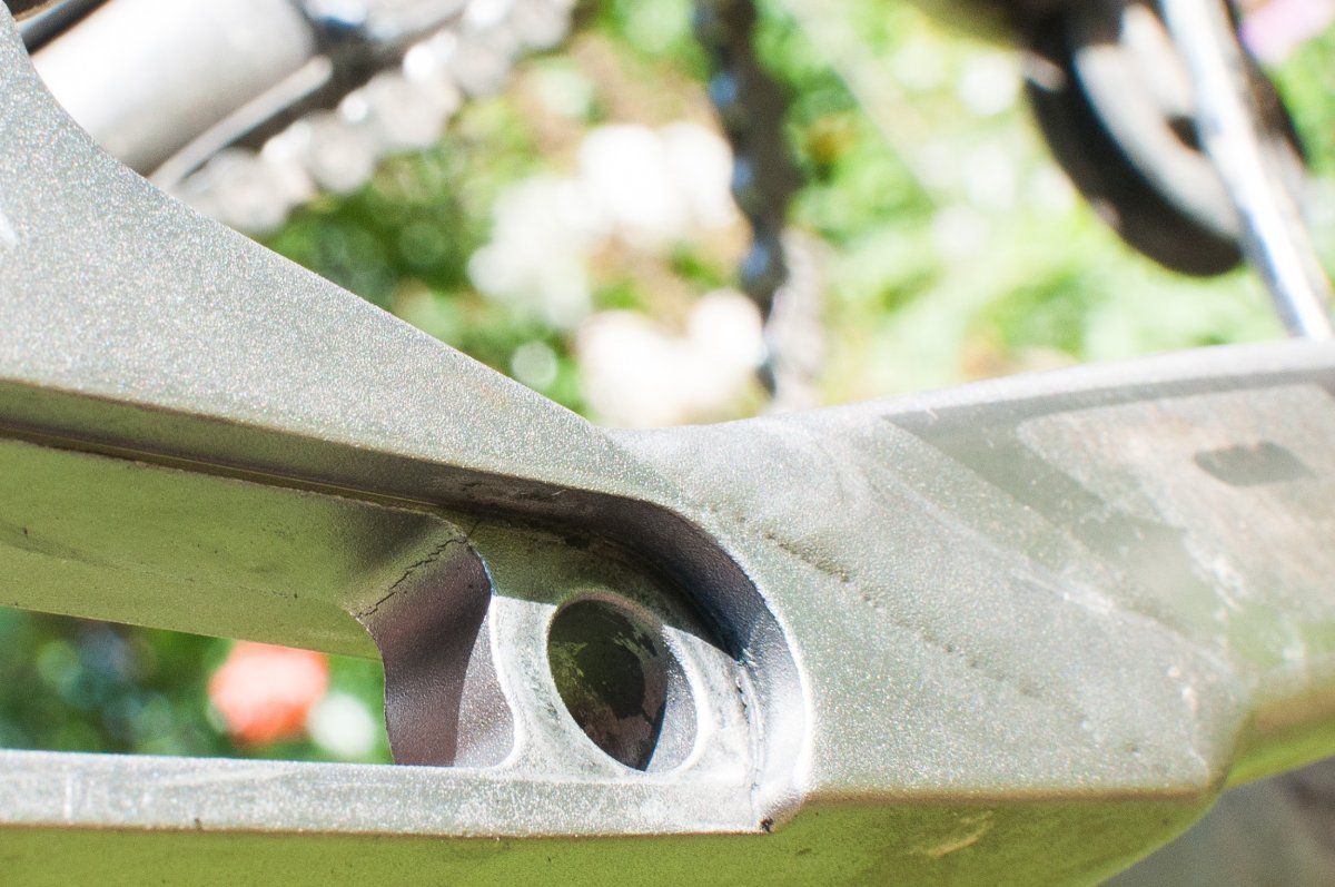

Tja was soll ich sagen, es sind nun knapp 14 Monate verstrichen seitdem ich mein ICB framekit bekommen und aufgebaut habe.
Wie ich es genutzt habe, wurde ja hier ganz gut dokumentiert, sprich (hoch)Alpine Trails, keine Bikeparks, keine großen Sprünge. Normale und artgerechte Haltung eines Enduro...

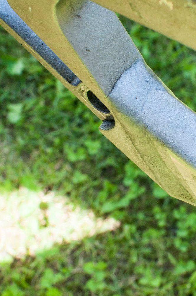

...sollte man meinen. Nachdem meine Hörste spiel hatten und nach zweiwöchigem (ca. 4mails) kontakt mit dem Service auf Kulanz erneuert wurden (ach ne falsch, ich hab nur die neuen lager bekommen) nun das nächste problem. Ich wollt eigentlich nur dem immer noch vorhandenen Knacken nachgehen und dann sah ich folgendes:
Das ist die Sitzstrebe direkt an der Bremsaufnahme.
Ich war ja sonst immer sehr zufrieden mit dem Rad, aber so langsam sink mein geistiger PH-Wert richtung stark sauer.
Habe jetzt sowohl mit Stefan als auch mit dem Service Kontakt aufgenommen. Bin mal auf antworten gespannt.

Mhh F*ck! Das ist Mist!
Ich wünsch Dir, dass Carver/F-XXL bei Dir genauso unkompliziert und schnell handelt wie bei mir.
Mein Rahmen ging letztendlich komplett zurück.
Nein, knacken kam nicht daher. Es muss immer noch i.eine bewegung im horstlink sein. Mit bissl Öl merkt man die bewegung noch, aber man hört es nicht mehr.
Ja, ich werd berichten.
Aber das Rahmen an Bremsaufnahmen an den schweißnähten reissen, ist nichts neues. Passiert bei den Trialrahmen reihenweise. Nur dacht ich, das es da an der schlechten produktionsqualität liegt.
Leider nein, dafür habe ich schon zu viele gleich gelagerte Probleme bei verschiedensten Rahmenherstellern gesehen - bei mir bis jetzt ein Kraftstoff und ein Spezi, beide an der Schweißnaht zur Hinterbremse. Letzten Endes bleibt die Schweißung immer eine Schwachstelle, und mit der Fertigungsqualität scheint es beim ICB nicht weit her zu sein - ich hab bei meinem Rahmen Schweißnähte in den verschiedensten Farbschattierungen, das sagt glaub ich alles über die Qualität. Da wird gescheißt mit dem, was gerade da ist...
Ich drück dir die Daumen dass sie noch wo eine Sitzstrebe rumliegen haben!

Du bist mit dem Riss weitergefahren? Respekt :p
Warum nicht? solange man das beobachtet, seh ich da kein Problem. Bin schon ein ganzes Jahr mit einem gerissenen Trialrahmen weiter gefahren.
Und lieber mit Riss fahren, als auf eine Woche Wallis mit den Freunden verzichten. :daumen:
