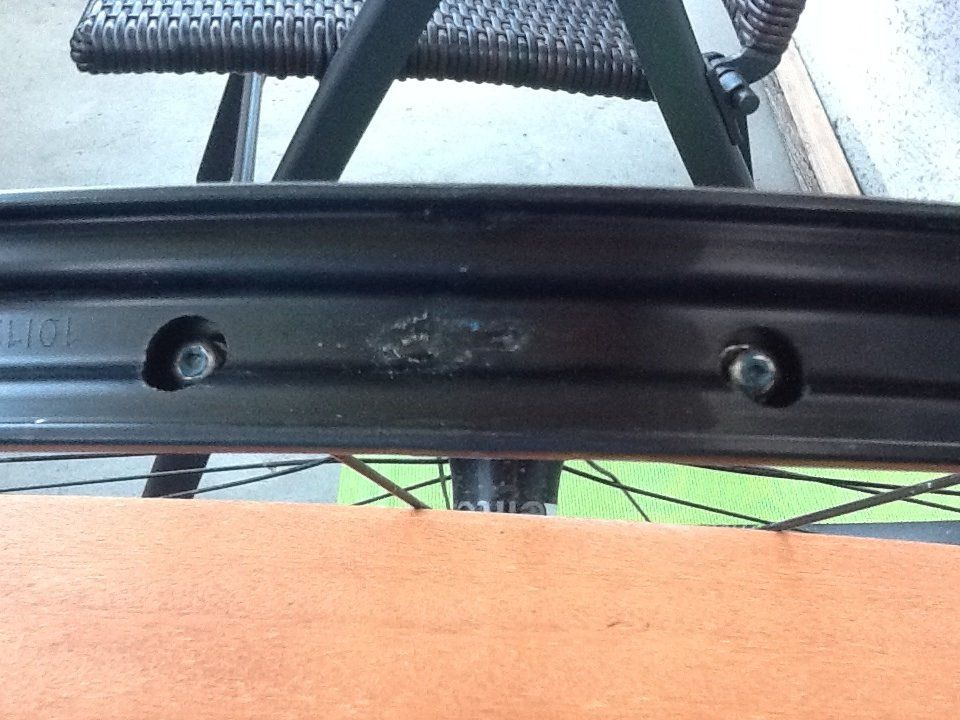

Auf der Innenseit ist außerdem ein minimaler Grat. Hab mal klebeband drübergeklebt.
Beim kurzen Proberollen war kein Geräusch. Nach der morgigen Tour weiß ich mehr...

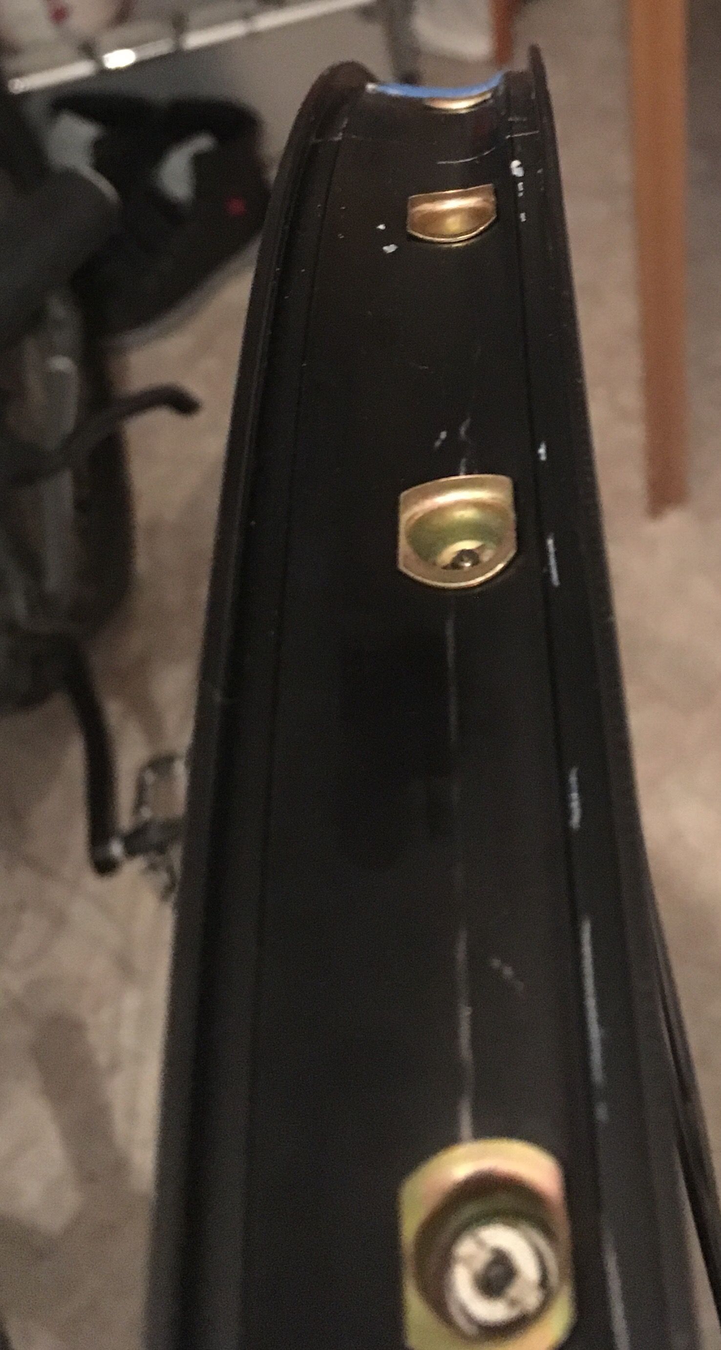

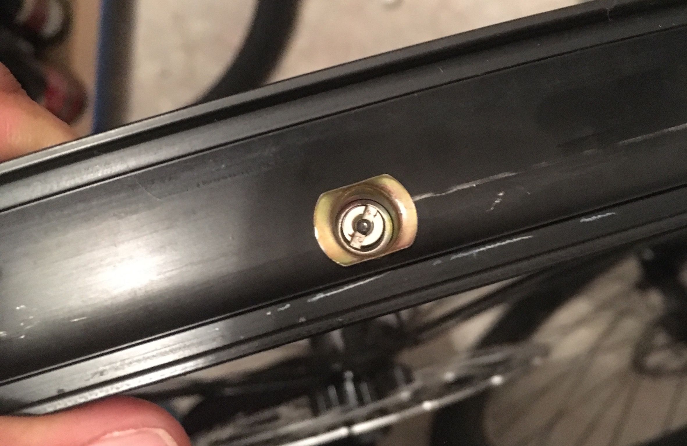

Servus zusammen,
habe leider selbiges Problem. Allerdings komme ich nicht von der Nippelbohrung zur Verbindung weil in den nippeln ein goldenes Plättchen steckt.
Muss ich erst die Speiche runtermachen um das Blättchen „frei“ zu legen?
Danke für hilfreiche Tipps
Gruß
Christian
Kann sein, aber warum sollten diese den Zugang seitlich zur Hohlkammer verhindern?
Ich denke, @Buddaflyeffect sollte das nochmal erklären oder ein Bild reinstellen...
Hi,
sorry für die späte Antwort. Anbei zwei Bilder vom Felgenhorn. Könnte schon ein Spacer sein:/.
Danke für eure Mithilfe! Das Forum hier hilft mir echt enorm weiter!
Wäre das eig ein rein künstliches Problem oder hätte dies sogar einen Sicherheitsaspekt wenn es klackt?
