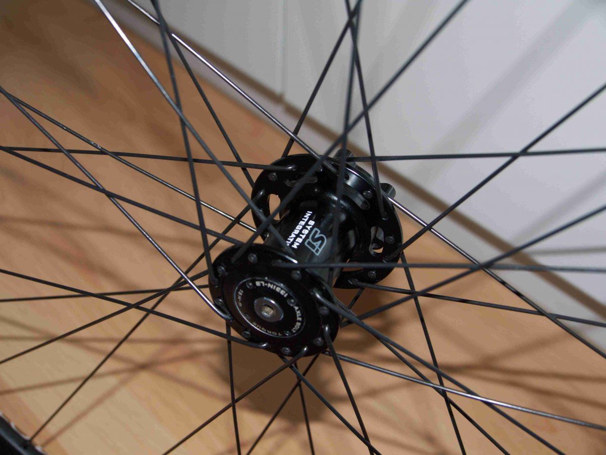

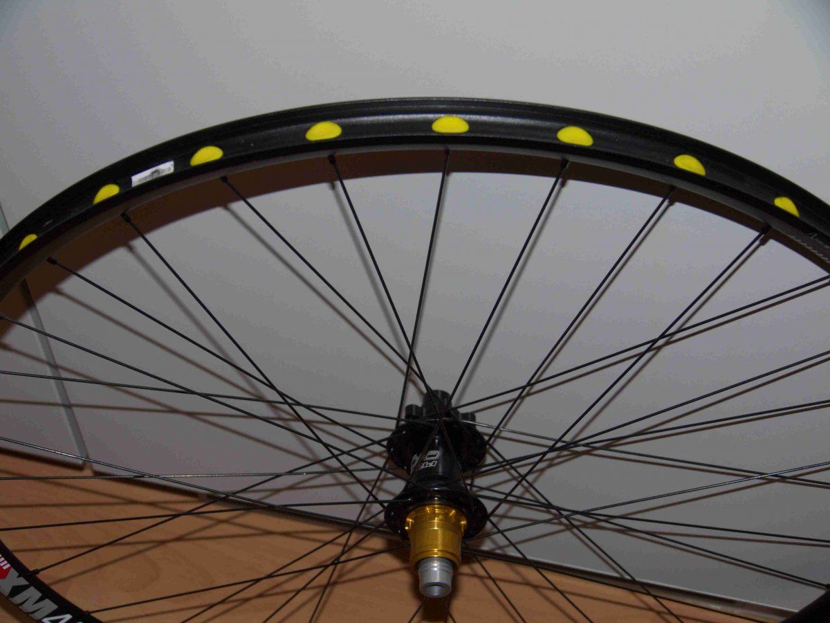

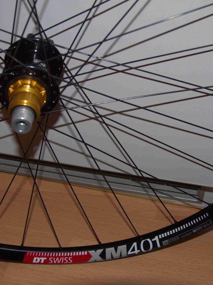

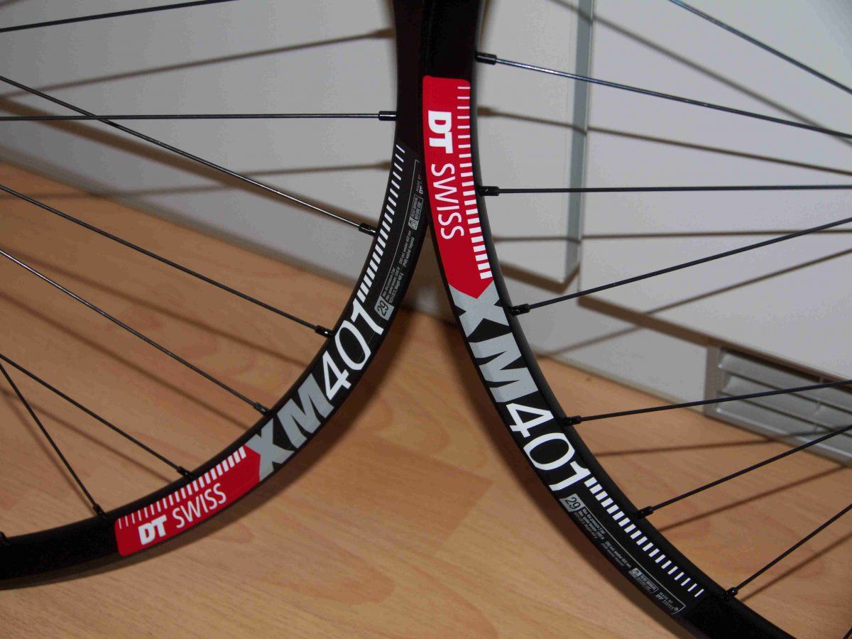

23er Maulweite wollte ich haben. Ich hatte dann für mich auf entweder WTB i23 KOM oder DT Swiss XM401 eingegrenzt. Ausschlaggebend für die XM401 war dann das Felgenhorn. Der Laufradbauer meiner Wahl und die Jungs von twentynineinches-de.com waren beide der Meinung, dass DT hier einen guten Mittelweg zwischen den beiden Extremen NoTubes einerseits und den UST bzw. TCS Profilen gefunden hat.
Die XM401 wird immer mit passenden Alu-Nippeln geliefert, auch das fand ich gut. Bei den Speichen habe ich mich durchgehend für DT Super Competition entschieden. Hinterradnabe Hope Pro2 EVO, aufgrund guter Erfahrungen aus den Foren. Vorderradnabe war beim Gabelkauf dabei.

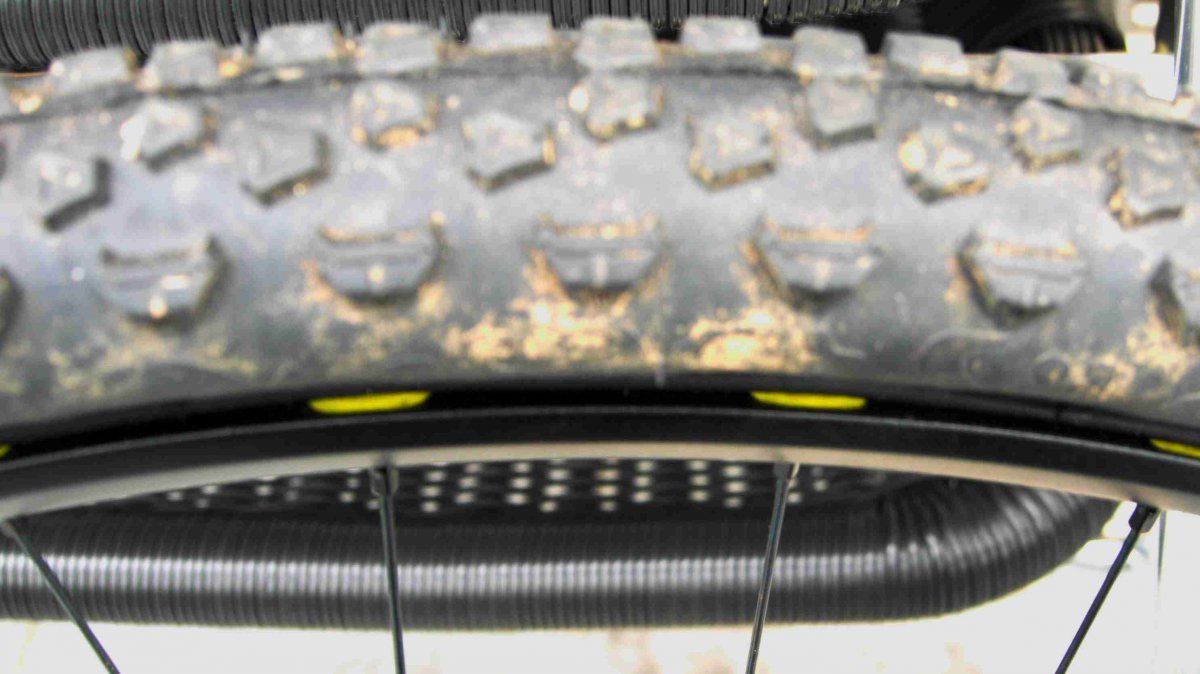

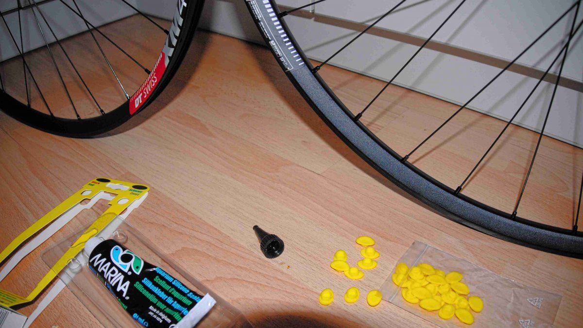

Natürlich schlauchlos. Auf dem 26er fahre ich seit 1999 die XM3.1 bzw. später XM819. Diese haben ein geschlossenes Felgenprofil. Das mit den Felgenbändern behagt mir nicht. Daher habe ich mit Silikonkleber für den Aquarienbau Veloplugs eingeklebt. Die habe ich schon ewig im Renner und finde die Dinger super.
![](https://www.mtb-news.de/forum/proxy.php?image=http%3A%2F%2Fwww.mtb-news.de%2Fforum%2Fdata%2Fattachments%2F229%2F229755-4cb99d3ec94e52ac00ccfd6714174412.jpg&hash=e494d87381f4ab75a6a35c60ec17db34)
![](https://www.mtb-news.de/forum/proxy.php?image=http%3A%2F%2Fwww.mtb-news.de%2Fforum%2Fdata%2Fattachments%2F229%2F229757-b712eb4fbab162e46ace3c5fa4b09c8b.jpg&hash=20a1218557b72375f7989e4d93e79962)
Nach dem Kleben noch einen Crossreifen mit Schlauch aufgezogen, und mit 4bar waren die Veloplugs nach 2 Tagen trotz des halbrunden Felgenbettes perfekt eingesetzt.
