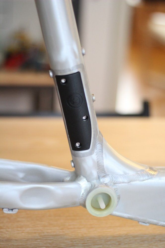

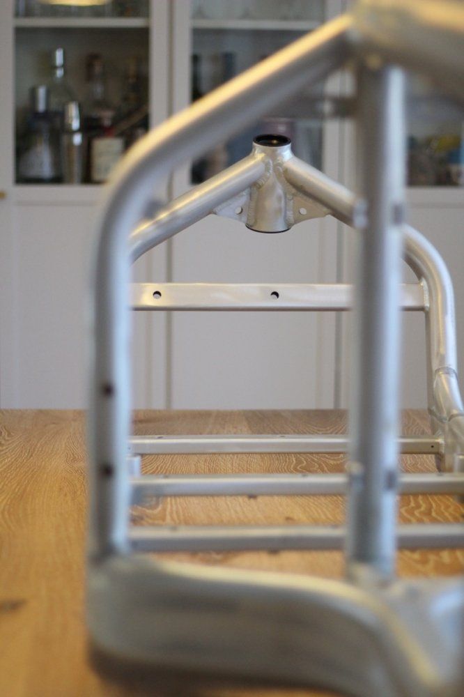

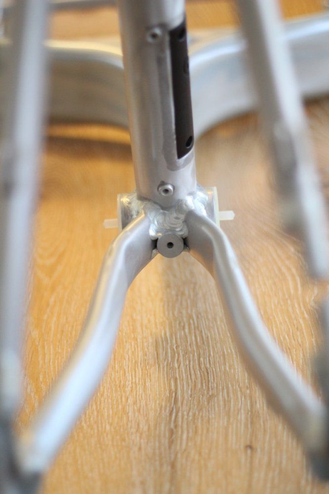

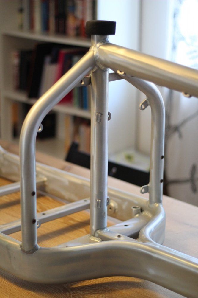

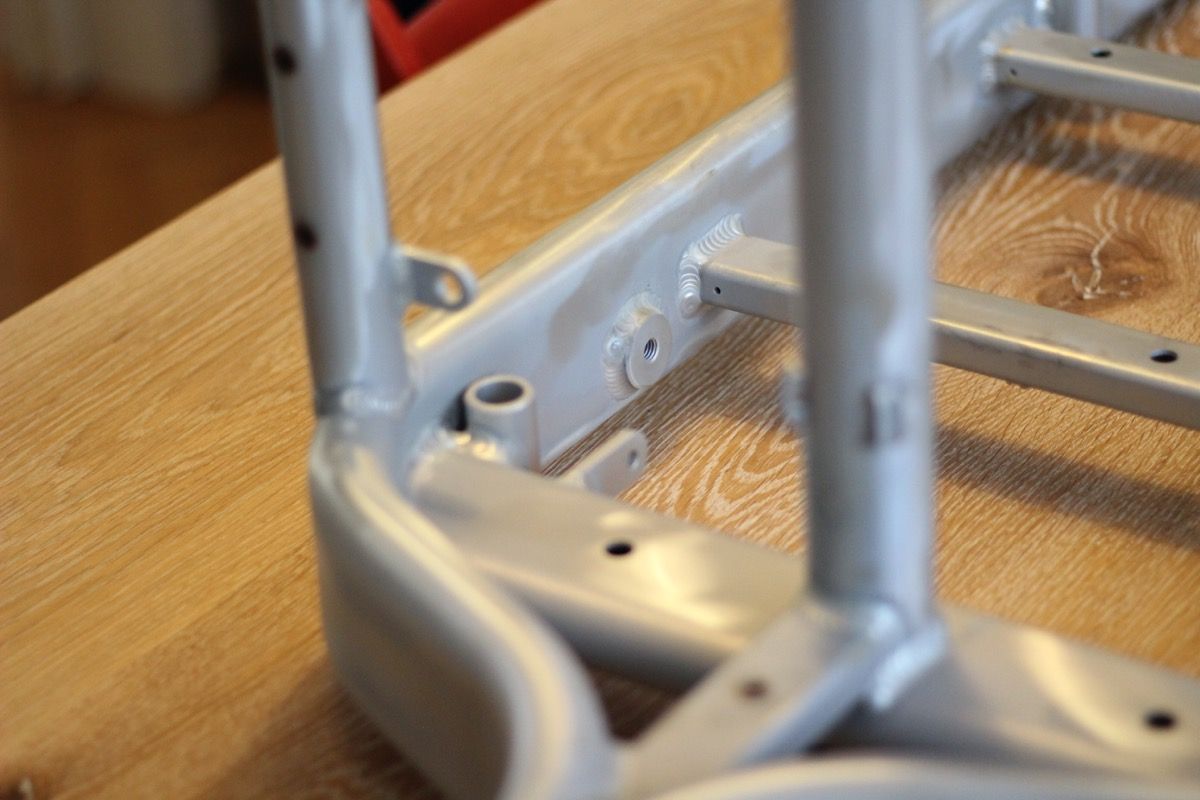

Wie versprochen, hier nun Bilder vom Rahmen / Lieferumfang.

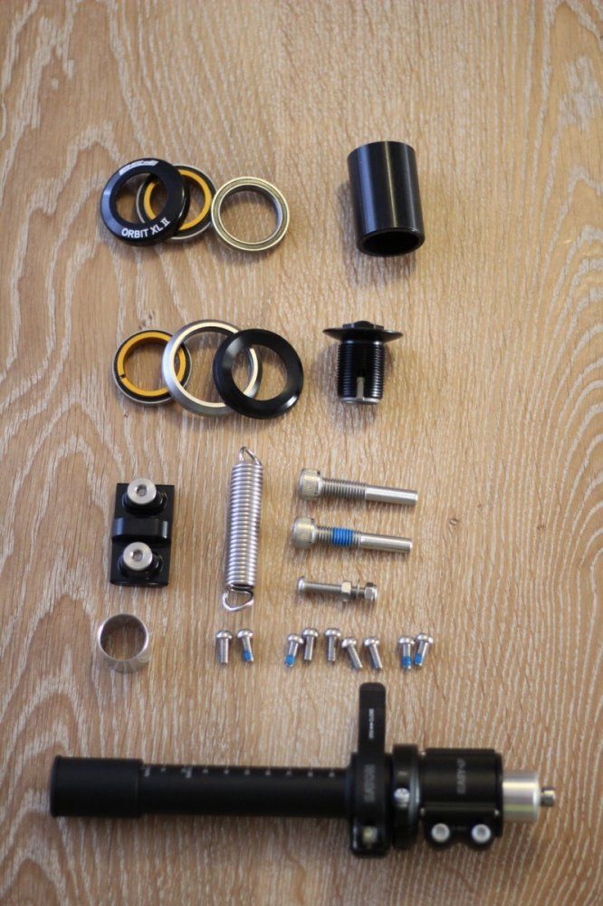

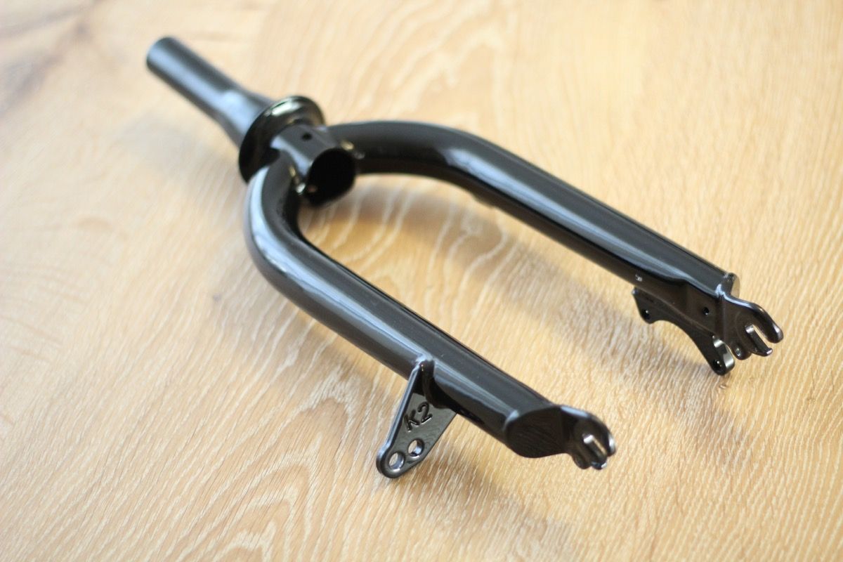

Steuersatzschalen sind eingepresst und die Konen sind auf Gabel und "Lenkstange" bereits ab Werk aufgeschlagen. Die FSA Orbit sind durchaus in Ordnung...eventuell werden aber beide ersetzt durch meine Do-it-all Kandidaten: Cane Creek Forty
Die Aheadkrallen fehlen. Vorne gibt es einen Expander (ob der wohl auf den Cane Creek passt?) und hinten übernimmt der unsagbar hässliche Speedlifter das Komprimieren des Steuersatzes. Ich will versuchen, auf den Lifter zu verzichten. Ein überlanger Spacer liegt ebenfalls bei. Mal sehen. Der Lifter hat ansich schon eine Daseinsberechtigung.

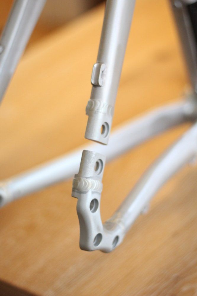

Der aufmerksame Betrachter hat erkannt, dass ich Ausfallenden für Kettenschaltung bestellt habe. 1x11 wird verraten, mehr dazu bald. Der Hinterbau scheint so schmal, dass ich mir gerade Sorgen mache, ob ein 2.0er da rein geht :( aber angesichts der Dimensionen des gesamten Rahmens kann der erste Eindruck täuschen...hoffentlich tut er das wirklich.
Auf dem letzten Bild zu sehen ist das Befestigungskit für die original Sidepanels. Das konnte ich separat erwerben, war mit 80€ allerdings kein Schnäppchen!! Aber für meine Zwecke scheint es geradezu perfekt. Die Hülsen mit Gummidichtung werden in die 4 Befestigungslöcher gesteckt, die montierten Sidepanels (zusätzlich vorne und hinten am Rahmen verschraubt) halten alles an Ort und Stelle. Durch den Einsatz einer längeren Schraube kann ich über der Hülse ein Board befestigen, welches als Basis für den Reboarder mit Isofix dienen soll. Wenn das klappt - völlig simpel wieder rückbaubar :daumen:

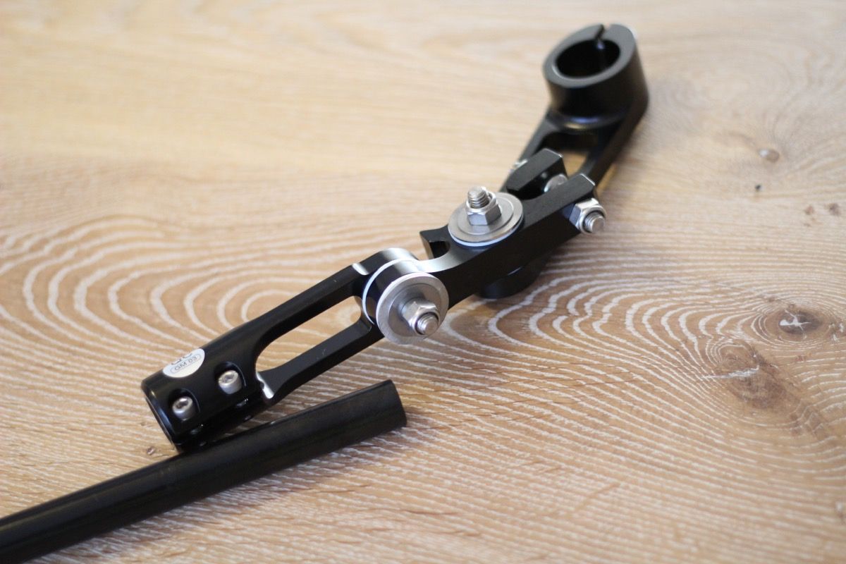

Das mit dem Speedlifter kann ich voll nachfühlen :aufreg: unsagbar hässlich, schwer - aber halt sehr nützlich wenn verschiedene Personen das Rad nutzen. Wobei da vielleicht eigentlich mehr umgestellt werden müsste :ka: Also doch jeder ein eigenes :D

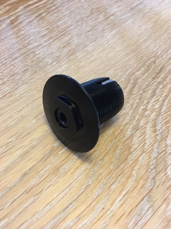

Gestern noch ist mir aufgefallen, dass das Teil mit dem Expander für die Fixierung der Gabel ein Außengewinde hat...das passende Gegengewinde findet sich im Gabelschaft. Nun wissen wir auch, wie der Steuersatz gespannt wird. Das Teil lässt sich mit nem 19er Schlüssel festziehen, der Expander sichert nur noch. Ich verabschiede mich von dem Gedanken, den Steuersatz vorne zu tauschen. Die von Larry vs Harry werden sich schon was dabei gedacht haben. Der Deckel des Expanders passt auch nicht zum Cane Creek. Und ne Kralle in den Gewinde-Schaft zu schlagen...oder nen Head Doctor einsetzen...naja. Nicht so cool. Wenigstens die Schraube durch eine schwarze getauscht :)
