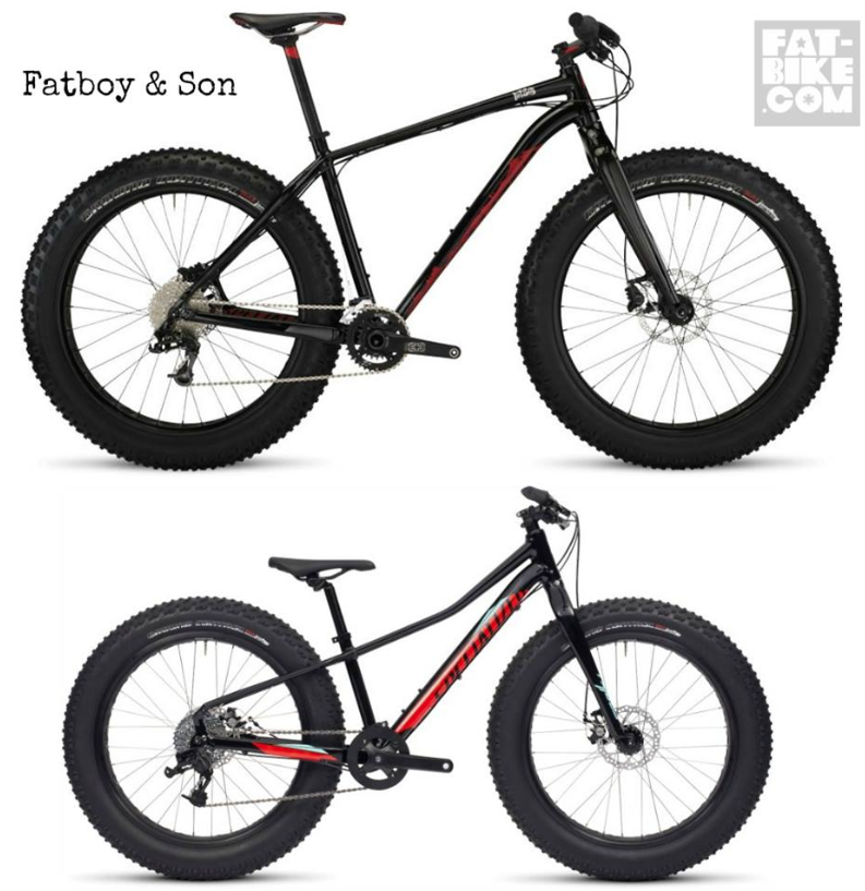

Stimme dir vollkommen zu! Das Caribou soll wohl in Richtung 11,5kg gehen. Genesis hat hier mMn allerdings etwas richtig gemacht, was Speci am 20"er falsch gemacht hat. Dort sind die 4,0" Reifen im Verhältnis, was an unseren 26ern 5" und mehr wären.
Am 24er sehen die 4" gut und sinnvoll aus und entsprechen im Verhältnis wohl den 4,8ern am 26er.
